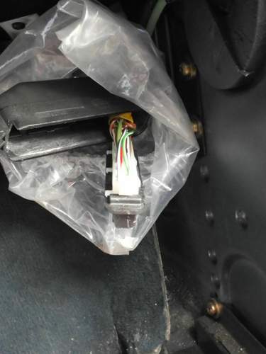

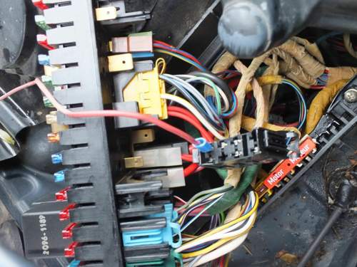

Aber zwischen Benzinpumpenrelais Pin 47 und Steuergerät gibt es keine Verbindung mehr.
Siehe Bilder. Ist da noch was dazwischen (Steckverbindung, Relais o.ä.) ?
Moin
möglich du hast die Version RT mit K-Jet. und Warmlaufregler ?
Bei dem gibt es keine Verbindung Klemme 47 zu Stecker B schwarz Pin "S" in der ZE
Diese Verbindung existiert laut SLP nur bei der KE-Jet. mit Drucksteller.

Vom Hallgeber auch keine Verbindung zur ECU mehr vorhanden..
Da müßte der Kabelstrang von der ECU einen massiven Schaden haben.
Themenstarteram 5. Juli 2021 um 16:30
Von 47 zum Stecker habe ich Verbindung
Stromlaufplan hätte ich digital da, wenn benötigt...
