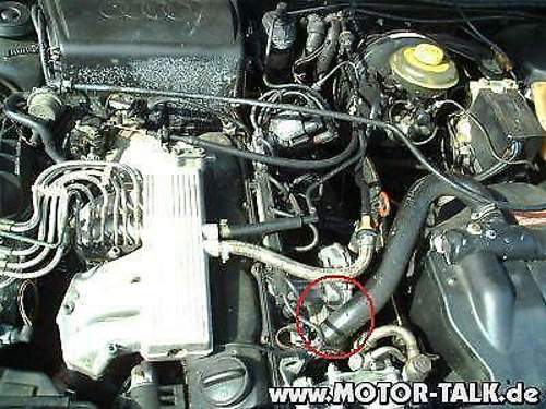

Hallo, mir fällt da was anderes zu ein...
du hast am Motorblock einen Flansch, der schlauch daran geht direkt zum Kühler, also leicht zu finden...
da sind zwei Temperatursensoren drin verschraubt.
das zweipolige zieste mal ab, wenn er dann ordentlich läuft, bzw anspringt ist dieser sensor defekt.
Dieser Sensor gibt dem Steuergerät die richtige Temperatur an.
zweite möglichkeit, Prüf dein System auf unterdrucklecks, also ob alle luftleitungen zu 100% dicht sind.
Themenstarteram 14. Oktober 2009 um 14:33
hmm werd ich mal schauen, meinst du dieses teil ??
Was könnte es denn noch sein falls die Leitungen Ok sind und die Temp.- Sensoren auch ok sind ?

jap genau das...
