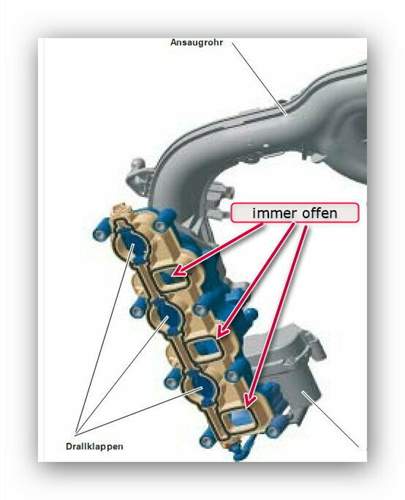

die Saugrohrklappen werden nicht verantwortlich sein denn die arbeiten nur bei erhöhter Leistungsanforderung und vergrößern auch nur den Querschnitt des immer geöffneten Saugrohrs. Man kann tausende Kilometer mit defekten Saugrohrklappen fahren ohne das der Motor ruckelt, selbst ein ausgehangenes Gestänge hat keine Auswirkungen gezeigt, nur die nervige Kontrollleuchte/Fehlermeldung. So war es jedenfalls bei meinen zwei 3.0 TDI (ASB/CDYA) die ich bisher hatte. Ich denke also das ein ruckelnder Motor andere Ursachen hat.

@a3Autofahrer:
schau Dir das Bild an - da sieht man deutlich das das Saugrohr permanent offen ist also für "normalen" Leistungsbedarf völlig ausreichend ist. Ich bin ca. 10000km mit dem ASB -Motor (VFL) und ca. 5000km im CDYA-Motor (FL) gefahren obwohl die Saugrohrklappen Macken hatten (Anschlag nicht erricht, Gestänge ausgehangen usw.) aber ein Motorruckeln hatte ich nicht.

Danke für das Bild ! Auf dem Bild sind ja einerseits die Drall- oder Saugrohrklappen und andererseits die mit "immer offen" gekennzeichneten Luftkanäle die nicht durch durch Klappen gesteuert werden. Also nur mit der Drosselklappe natürlich die den ganzen Luftstrom des Motors steuert.
