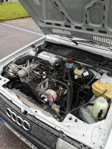

Hallo.
Ich habe ein Problem mit meinem Audi 80 GT 1,8 DS. Der Wagen springt ganz normal an aber sobald er warm wird bzw. sobald die Drehzahl runter geht läuft er sehr unrund. Wenn man dann auf Gas drückt und schnell wieder den Fuß weg nimmt, dann sackt die Drehzahl sehr schnell ab und der Motor geht aus. Wenn man ganz langsam vom Gas geht, bleibt er an aber läuft im stand nur bei 500 U/min. Zündanlage ist schon komplett erneuert. Des Weiteren kann man ein Ruckeln feststellen beim Fahren. Hat jemand schon so ein Problem gehabt?
Danke im Voraus für eure Hilfe
Um den geht's ^^
Themenstarteram 25. November 2020 um 21:31
Hat sich mittlerweile geklärt. Am Vergaser ist ein Unterdruckschlauch immer abgegangen welchen ich nie bemerkt habe. Kleiner Fehler mit großer Auswirkung. ;)

Jo wenn die Startklappe wirklich funktioniert würde ich als nächstes auch nach Falschluft suchen.
Ein kritischer Punkt ist immer der Flansch von Vergaser zur Ansaugbrücke.
Mfg
Dachte an den JN Motor der war glaube geregelt...naja man kann auch mal blöd sein... Mit den vergaserflansch gibt's aber aufjedenfall gerne mal Probleme...
Themenstarteram 29. April 2020 um 9:04
Vergaserflansch ist jetzt auch neu. Die Zündkerzen sind Rehbraun aber das Problem ist immer noch da...
