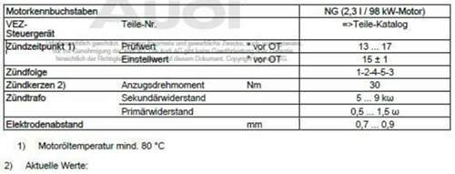

Fang mal mit dem ZZP an - s. unten (Quelle RLF KE-III_Jetronic).
Und zwar "abblitzen", nicht "statisch über irgendwelche Markierungen. ;)
ZZP NG
Hallo Peter.Pan, danke für die Antwort.
Ich werde mir mal so eine Blitzpistole bestellen. Aber wäre es dann nicht ein dauerhaftes Problem und nicht während kaltstart und wenn warm verschwunden?
