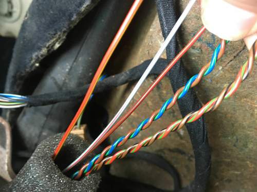

ich hab diese Woche mal meine Beleuchtung der Zusatzinstrumente repariert und bin da über paar Kabel gestolpert.
Ich denke es werden die Kabel für die Lautsprecher hinten sein ?! Kann jemand sagen wie/wo ich die anklemmen muss soll ?! Es wurde leider der Stecker abegschnitten....
Hab nur ein JVC- KD-R811RAdio....
Danke für die Hilfe

Die verdrillten Paare werden es wohl sein. Schau doch mal nach, ob hinten die gleichen Farben herum fliegen. Und wenn hinten andere Farben ankommen, klingelst du das einfach mal mit einem Multimeter durch.

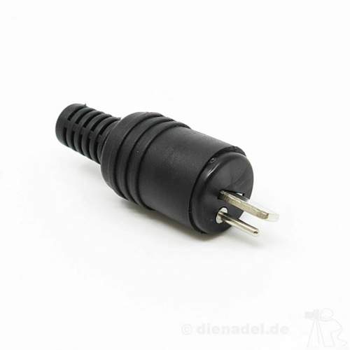

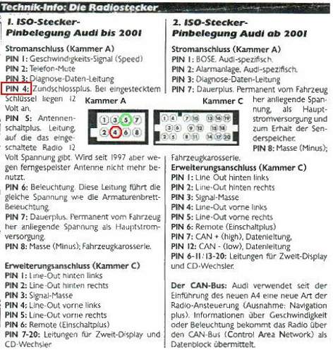

Beim Lautsprecher hast du immer + und -. Das mit der braunen Farbe ist immer -. Und jetzt kommt es auf das Radio an, was da rein soll. Es gibt ganz alte Stecker DIN mit einem flachen und einem runden Pin, in der Zeit hatte sich aber der DIN-ISO Stecker durchgesetzt.
1: DIN alt
2: DIN ISO
3: Belegung zu 2

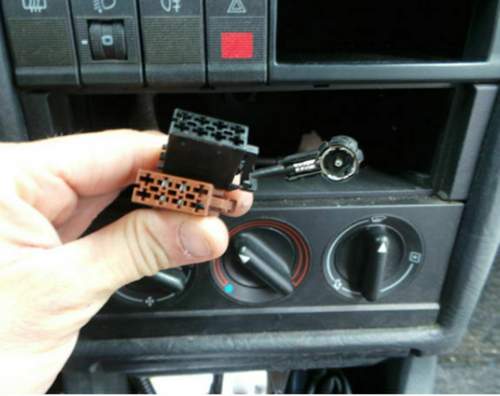

Sollt es nicht so ein roter ISO Stecker sein ...
Die Stecker auf dem anderen BIld hab ich auch, dies sind unversehrt
Roter-stecker-boxen-hinten
Brauner-stecker-boxen-vorne

Werkmäßig verbaut war ein Radio Gamma mit Passiv-Lautsprechern vorne und Aktiv-Lautsprechern hinten.
Die verdrillten Kabelpaare sind für das Aktivsystem hinten. Die waren urprünglich in einem 10-poligen roten DIN-Stecker. Belegung s. z.B. hier.
Zu deinem "modernen" Radio passt das vermutlich nicht mehr, deswegen ist auch der Stecker ab. Vermutlich sind hinten auch andere Lautsprecher verbaut und neue Kabel gezogen.

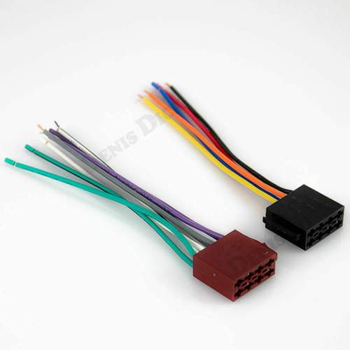

Gibt es denn da keine passenden Adapter auf meinen Radio?
Es gibt Adapter für die Aktivlautsprecher
Musst aber auch wieder aufpassen,gibt zwei verschiedene
Einmal bis 1995 und ab 1995,erkennst dann aber auch schon wieder am Stecker ;)

Bei dir müsste es wie in Bernds ersten Bild sein,dann hast die 2 8 poligen Stecker für Spannung,Lautsprecher und den 10poligen für die Aktivlautsprecher
Ab Modelljahr 1996 wurde aus dem 10 poligen der 20 polige,wie in dem zweiten Bild
In unsrem Avant is so eines drin,wir haben auch so einen Adapter,ich meine da war sogar auch nur der entsprechende Teil des mehrteiligen Steckers dabei
In deinem Fall aber auch Wurst,du brauchst den mit dem 10 poligen :)
