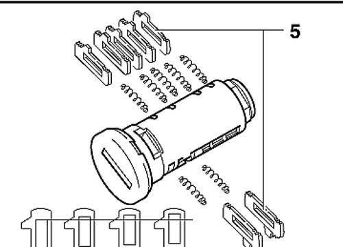

Im Schließzylinder sind so kleine Plättchen aus Messing die sind festgegammelt.

Ohne gross Erklärungen oder Tipps zum Einbrechen abgeben zu wollen, Peters Bild erkärt einiges, wenn dazu zum Dreck noch Öle und Fette dazu kommen :(

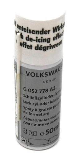

Bei Audi gibt es extra ein Schließzylinderspray(G 052 778 A2) in einer kleinen Sprühdose mit einem Adapter für den Schließzylinder.
Das wird bei den älteren Modellen bei jeder Inspektion genutzt.
Kann man mit herkömlichen Fett nicht vergleichen extra dünnflüssig und klebt nicht.
Wenn er das bei seinem Fahrzeug 1 x im Jahr genutzt hätte würde sein Schlüssel jetzt nicht festhängen.

... wobei ich mich ernsthaft frage, ob die (Dauer-)Ratgeber schon jemals einen Schließzylinder zerlegt haben?
Wenn die federgelagerten Schließplättchen so "festgegammelt" wären, wie angenommen, wäre der Schlüssel schon gar nicht ins Schloß gegangen. Und wenn doch, dann nur mit "Gewalt", wobei es ein oder mehrere Schließplättchen "zerlegt" hätte, die jetzt den Schlüssel blockieren.
Wie auch immer, es ist ein mech. Problem und da hilft alles "fluten" nichts, sondern nur - wie es 100avantquattro absolut richtig geschrieben und beschrieben hat - Gewalt
Der Schließzylinder wird danach neu "bestückt" werden müssen.
