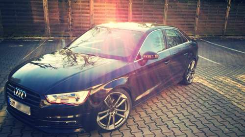

Da ich nun stolzer Besitzer des neuen Audi a3 8v S-Line 2.0 tdi bin möchte ich mir nun passende neue Felgen zulegen.
Zurzeit sind die Kinetic Felgen 17 Zoll verbaut.
Da mir die original Rotor Felgen zu teuer sind, habe ich mich nach einer Alternative umgeschaut, die dem Original nahe kommen und im preislichen Rahmen liegen. (Siehe Anhang)
Natürlich möchte ich auf 18 Zoll umsteigen, damit es einigermaßen was aussieht.
Meine Frage ist welche Einpresstiefe ich nehmen soll...
Die Felgen werden einmal in ET 40 angeboten und ET 48.
Die Original Rotor Felgen haben wohl eine ET von 51.
Mein Gedanke war dann die ET 48 zu bestellen, weil ich denke das es dann dem Original näher kommt?
Auf meinem alten Audi A3 8P S.Line hatte eine ET von 45 und war damit eigentlich äußerlich ziemlich zu frieden.
Was sagt ihr ist besser? Will einfach dass das vernünftig aussieht ohne was "verstellen" zu müssen..

Von Rondell gibt es eine Ähnliche Felge (Modell 01RZ) die von der Verabeitung sehr gut sind! Wir haben die auf unserem A1 drauf und sind sehr zufrieden!
Diese Felgen werden in 8x18 Angeboten mit einer ET von 48mm. Und sind je nach Motorisierung mit einer ABE somit Eintragungsfrei!

Also würdest du mir indirekt raten meine Felgen auch in ET 48 zu holen, sofern ich mich dafür entscheide?
Eine 8X18 kannst Du ruhig in Et 40 nehmen , dann sieht das auch nach etwas aus, die ET 40 verliert sich im Radhaus .
Nein habe leider kein Bild.
Ja ich rate dir indirekt die ET 48 zu nehmen! :D
Und ich rate dir ein gutes Markenprodukt zu kaufen weil ich viel mit Felgen zu tun habe und mit Billigherstellern keine gute Erfahrung gemacht habe..
Was für eine Marke sind die Felgen auf dem Bild?

DBV heißt die Marke. Ahmt wohl die jetzigen S-Line Varianten der Felgen ab vom Aussehen.

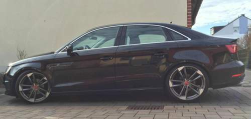

Bei der Felge mit ET40 steht sie 8mm weiter nach außen. Wenn du also direkt von über dem Kotflügel nach unten schaust, sieht du mehr von der Felge, und von hinten gesehen schließt die Felge 8mm näher an der Kotflügelkante ab.

Ganz einfach: gefällt Dir, wie die Originalfelge im Radhaus steht? Wenn ja, dann die ET 48 - wennn sie eeetwas weiter rausstehen soll die ET 40 (Unterschied sind 8mm)

Also um das nochmal klarzustellen: WERDER die ET40 NOCH die ET48 wird aus dem Radhaus "rausstehen".
Wenn du den originalen Look erzielen willst musst Du die ET48 nehmen. Aber für die Optik würde ich mich für die ET40 entscheiden. Sieht (meiner Meinung nach) etwas besser aus, da die Felge eben etwas weiter nach aussen wandert und das Auto damit "stämmiger" dasteht.
