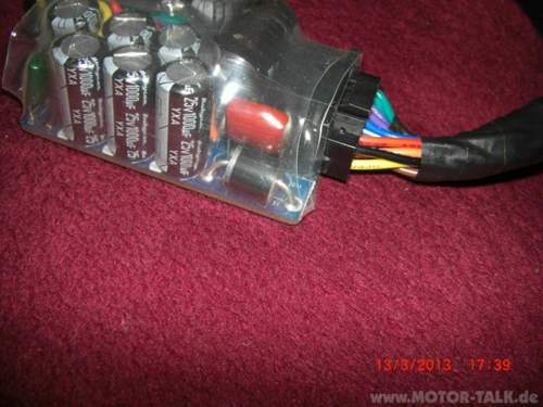

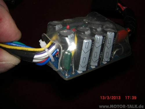

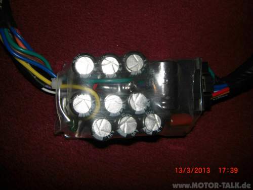

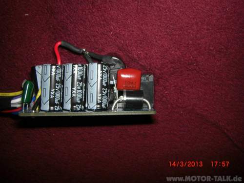

Themenstarteram 13. März 2013 um 17:15
Hey!
so, nun die Bilder!
Von Oben sin die stehenden Kondensatoren zu je 1000MyF zu sehen, mit Eingangsseitig - das "Grüne Teil" - die Sperrdiode ------ das ist der Dauerplus-Pfad, also dicker gelber Draht!
Es scheinen also 9x 1000MyF verbaut zu sein - das wären also 9000MyF = 9 MilliF, erscheint mir auch sehr wenig zum Dauerplus-puffern. Ich meine - das Radio wird ja ungefähr 5 bis 10 Sekunden gepuffert, also scheints ja zu reichen!
Ich hab mal im Zubehörhandel geschaut, da geht ja nix unter 1 F !!!! Ich meine, wenn man riesen-anlagen hat - o.k. - aber - warum dann bei m ir so relativ wenig - also 9 MiF????
Dann haben wir oben-drauf - liegend, diesen etwas dickeren Kondensator, das muß der nach-gelötete sein, für den Zündstrom - also geschalten plus!
Die 2 Dinger, die Ausgangsseitig zu sehen sind - scheinen - also eines davon eine Sperrdiode zu sein! Ich hoffe nicht, dass er sie n a c h dem Kondensator eingelötet hat - das würde alles erklären ....!
Hab noch den Teil des Can-Bus-Adapters geknipst, wo die Spannung vom Zündschloß kommt und ein Bild - "Was ist das?" - so ein schwarzes Teil im Dauerplus, vor der Sicherung - ein Entstörkondensator????
Bilder sind recht gut und klar!
Oben
Eingangsseite
Ausgangsseite
+3
Ok, dann legen wir mal los...
Der schwarze `Kasten´ auf dem letzten Bild ist mit an Sicherheit grenzender Wahrscheinlichkeit ein `Satndart´-Entstörfilter, wie er (früher sehr oft...heute eher seltener) mit Radios ausgeliefert wird um Störgeräusche aus dem Boardnetz zu filtern.
Das `grüne Teil´ ist nicht Deine Sperrdiode, sondern ein Folienkondensator ;)
Die Diode ist der dicke, liegend montierte (Plaste-)Zylinder mit dem dünnen Ring in der unteren rechten Ecke.
Auch das rote Teil wird ein Kondensator sein, ist aber so nicht genau zu sagen, welcher Bauart.
Die 1000µF kondensatoren sind schon recht brauchbar (von der Kapazität her)...dumm nur, daß man auf den Bildern die Verschaltung nicht nachvollziehen kann...dazu bräuchten wir noch ein (oder mehrere) Bild(er) der Leiterbahnseite (also der `Rückseite´ der Platine).
Da das Ganze aber eine professionell hergestellte Platine zu sein scheint, und die Diode (ist da nur die Eine auf der Platine?) laut Bestückungsaufdruck auch korrekt montiert ist, kann ich mir nicht vorstellen, daß das der Fehler ist.
Falls da aber wirklich nur diese eine Diode verbaut sein sollte, kann es nicht sein, daß sowohl Dauerplus als auch Zündungsplus gepuffert sind...was dann wiederum bedeuten würde, daß der Zündungsplus beim Anlassen `ausfallen´ kann...also Radio aus...und dann nützt Dir (wie wir ja bereits festgestellt hatten) auch die beste Pufferung des Dauerplus nichts ;)
Es wäre hilfreich, wenn Du nochmal ein (oder mehrere) Bild(er) von jeder Platinenseite machen könntest, möglichst von jeweils `senkrecht´ auf die Platine schauend, um den Verlauf der Leiterbahnen und die Anschlußpunkte der Zu- und Ableitungen erkennen zu können...dann könnte ich vllt. mehr dazu sagen...

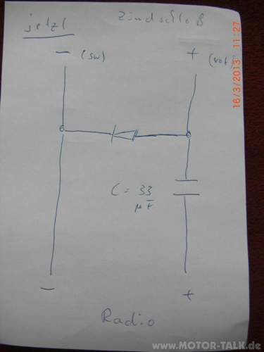

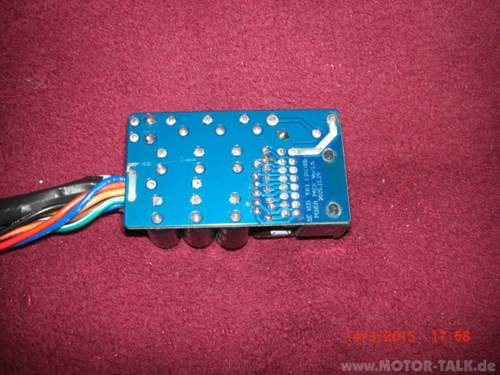

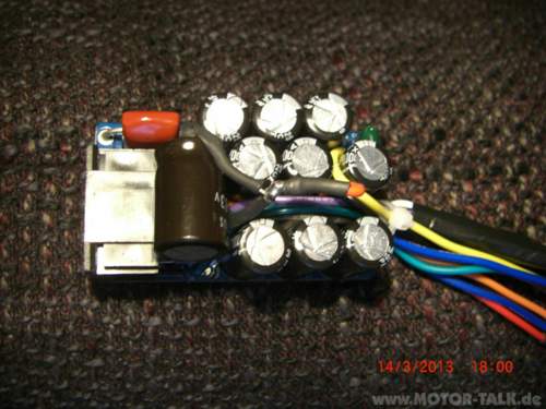

Themenstarteram 14. März 2013 um 19:14
Hey!
So, hab das Teil mal etwas geöffnet.
Es ist erstmal soweit richtig: Vom Adapter aus gesehen, kommt erst die dicke schwarze Sperrdiode, dann der flache braune Kondensator, dann der erste dicke, 1000MyF.
Dann sind die anderen Kondensatoren danach in Reihe angeordnet.
Ausgangsseitig, ist in der Reihe, also vor dem dicken gelben – Dauerplus noch das flache grüne „Teil“.
So, aber nun kommt es: Der dicke, oben liegende Kondensator, 33MyF ist in Reihe –eingangsseitig nach dem roten Draht/Kontakt – dann geht er auf diesen „komischen“ 3-Wege-Zusammenschluß! Und nun - ----- die Sperrdiode, liegt etwas versteckt unten-drunter und ---- ist im schwarzen Draht – Kontakt-Pfad. Also der Kontakt gegenüber von Gelb, Dauerplus!
Neben dem Schwarzen Kontakt, liegt der rote – Zünd-Plus! Dort ist die Sperrdiode drinnen!
Das irrwitzige, was ich nicht verstehe – beide Kontakte, also rot und schwarz werden hinter Diode und Kondensator zusammengeführt und führen als roter draht zum Radio.
Hab auch alles mal gemessen! Die Diode sperrt in Richtung Zündschloß und hat Durchgang in Richtung Radio. Was ist der schwarze Draht – hab nix gefunden in den Unterlagen? Und ------ was soll die Sperrdiode dort?????? Sie sollte doch i n Reihe, v o r dem Kondensator sein – also in Richtung Zündschloß??????
Ich bin nun echt etwas ratlos!!!! Ich bin zwar k e i n Elektroniker, aber – soweit denk ich, ist meine Logik doch richtig – oder????
So, bilder mache ich jetzt.
Die Pfade sind aber nicht erkennbar, weil – sie sind oben, dort wo die Bauteile sitzen.
Original war die Platine ohne der letztgenannten Sperrdiode und dem 33MyF-Kondensator. Also ein s.g. Power-Pack für die Stützung des Dauer-Plus und n u r dafür!!!!!
2k
3k
4k
So...keine Sorge, ich hab Dich nicht vergessen! ;)
Dummerweise ist die Platine beidseitig geätzt...und um den genauen Verlauf der (bestückungsseitigen) Leiterbahnen nachvollziehen zu können, müßten die Bauteile runter...oder ein Plan des Layouts her...
Ersteres dürfte zu umständlich sein...weswegen ich dabei bin, zu versuchen, letzteres auf zu treiben!
Ich kann zwar keine Versprechungen machen und leider auch noch nicht sagen, ob ich es bekomme, aber ich bin dran!

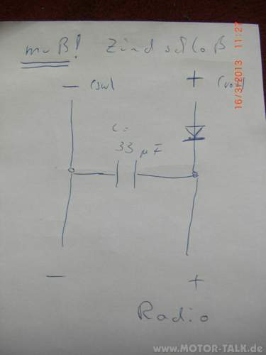

Themenstarteram 15. März 2013 um 17:49
Hey!
du machst dir eigentlich umsonst Arbeit! :confused:
Der Dauerplus-Pfad ist sauber und o.k. !
Das einzige, was etwas Kullig ist - der Zünd-Plus-Pfad!
Was ich rausbekommen hab - der schwarze ist - na logo - schwarz......... Masse!
Der Kondensator im roten Pfad ist auch o.k. ------ bloß, w a s soll die Sperrdiode im schwarzen Pfad als "Kurzschlußstrecke" zum roten Pfad????????
Ich mach mir da jetzt gar kein Äppel - ich löte eine oder die Sperrdiode vor den Kondensator 33MyF, dann ist alles richtig!
Ich versuch schon immer meinen Exkollegen anzurufen - der ist waschechter BMSR-er! Also - Elektronik, da weiß er Bescheid!
Was ich jetzt schon weiß - die Sperrdiode gehört vor den Kondensator in den roten Pfad, also in Richtung Zündschloß d a v o r !!!
Hab bloß keinen Elektronik-Lötkolben da, muß ich versuchen, also es m u ß der Kondesator raus, damit ich an die Sperrdiode rankomme!
Dann kann ich ein kleinen draht wieder einlöten, und tu oben drauf-gelegt, die Sperrdiode und den Kondensator rein - in den roten Pfad!
Mistig ist, dass ich vor ein paar Jahren meine Bastelkiste mit Dioden und Kondensatoren und Widerständen weggeschmissen hab!
Ich dachte damals nicht im Leben dran, dass ich sowas noch mal brauche .....!:rolleyes:
Getäuscht!
O.k. - schreib mal, was du von der Idee hälst und wenn du weißt, was eine Sperrdiode im Massepfad , als Kurzschlußstrecke auf den Zündplus - was die bewirken soll? Ich glaub ja nicht - das er zu dumm war - das aus Versehen so gelötet zu haben!
Gruß Rudi
Themenstarteram 16. März 2013 um 10:40
- ergibt es einen sinn = im startvorgang des Auto´s, läuft der kondensator 33MyF leer - daher nun das komplette Neu-Bootenn des Radio´sdHey!
Es hat sich vieles geklärt.....!:)
zum einen: Asche auf mein Haupt (bin eben kein Elektroniker und die Schule/Lehre lange her.....!:D)
Kondensator in Reihe = Entstörfunktion !!!!
Kondensator Parallel = Pufferfunktion
Daraus folgt: die 9x1000MyF sind natürlich alle Parallel !!!
Der Flache Kondensator, in Reihe, vor der Sperrdiode = ein s.g. Hochpassfilter, der die Störfrequenzen raus-filtern soll!
Die Geschichte im Zündstrom - da lief was falsch, also Bauteile verwechselt!
Der Kondensator sitzt in Reihe - hätte müßen sie Sperrdiode rein!
Die Sperrdiode sitzt parallel zur Masse - kein Funktion!!!
Hab das Teil zurückgeschaft, zum Radio-einbau-Fritzen, sein Kumpel muß die Bauteile tauschen, also umlöten --- dann sollte alles gehen!
So, wie es jetzt ist - ergibt es den Fehler: Man startet das Auto und der 33MyF läuft im Bruchteil einer Sekunde leer und da er sehr klein ist - also C ist sehr klein - braucht er nur Bruchteile einer Sekunde, um leer zu sein.....!
Gruß Rudi
