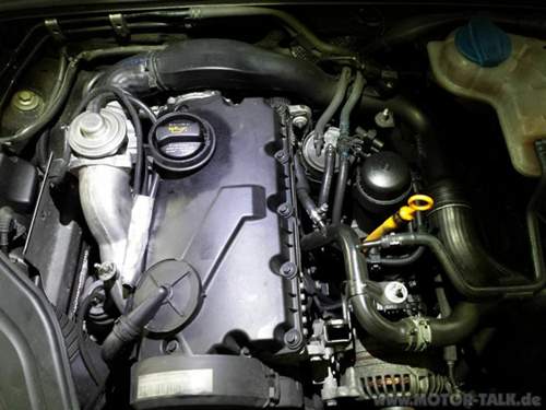

kann mir jemand sagen wie ich den Kabelbaum von der Pumpedüse ersetzten bzw. ausbauen kann??
Gibt es eine Möglichkeit den Kabelbaum unversehrt aus dem Motorblock/Zylinderkopf zu bekommen??
Weis leider nicht wie ich ums Eck kommen ohne Ihn zu beschädigen,.. das selbe gilt natürlich auch für den Einbau vom neuen Kabelbaum,..
zur Information der Motor ist längs eingebaut (Audi A4 1,9 TDI Bj 9/2001 130PS)
ich würde mich über jede Hilfe freuen.
Schraube gerade am Motor,..
grüße

hier sogar noch ein Foto

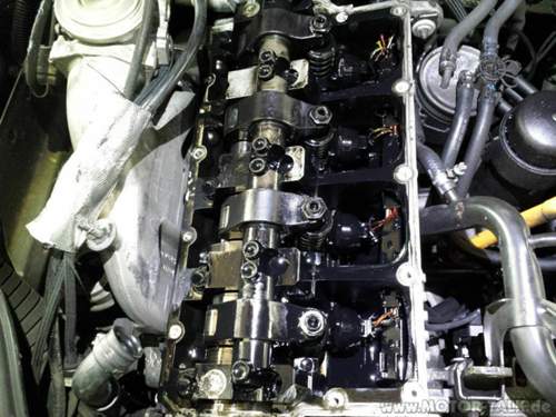

Mal eine Kurzfassung:
Sicherungsstift Multiplexstecker ziehen und abschrauben, Steckverbindungen an PD Elementen abhebeln.
Steckverbindung am Zylinderkopf abschrauben und zum Fahrersitzplatz etwas nach unten hin rausziehen. Dabei kann das Dingen brechen.
Neuen Kabelbaum vor dem Einbau mit Heißluftfön soweit erwärmen, dass Kabel und Stecker unbeschädigt bleiben und Montagehilfe (Kunststoffführung) sich problemlos zum Einbau biegen lassen. Metallklipse zur Befestigung vorher entfernen und Kabelbaum von unten rechts her mit Steckern Richtung Fahrerseite zeigend einführen.
Wieder anschrauben, Stecker aufsetzen, Multiplex einschrauben und Sicherungsstift einsetzen.
Ergo: Wenn du den alten Kabelbaum vorher mit einem Heißluftfön erwärmst, dann geht der vielleicht auch zerstörungsfrei raus.
Gruß Hans

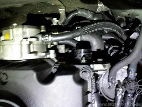

mein ESP geht mitten in der Fahrt an und regelt in den Notlauf d.h. ich kann kein Gas geben und der Motor fängt an stark zu vibrieren,.. muss Ihn dan ausschalten und wie an machen dann läuft er wieder für einige Zeit,..
Beim Auslesen bekomme ich den Fehler 1. Pumpedüse (Electrical Malfunction)
Fehler Code: 18074 , 17564 und 16705 wenn jemand was mit anfangen kann,..

...außer, dass der A4 nen Längs eingebauten Motor hat und somit die Spritzwand im Weg ist. Einbau nur mit Heißluftfön und ggf zwei Personen möglich, da man ordentlich biegen muss. Zerstörungsfreier Ausbau praktisch unmöglich.

Naja, der Ventildeckel muss runter, das muss schließlich alles wieder dicht werden, und wenn du Brösel im Öl hinterlässt, dann kann das übel enden.
Muss man halt sauber und ordentlich arbeiten und sollte einen gewissen Werkzeugfundus mitbringen, sonst lass es lieber. Der neue Kabelbaum muss mit einem Heißluftfön erhitzt werden, sonst kannst du den nicht um die Ecke biegen. Der wird praktisch von der Windschutzscheibe her in den Zylinderkopf gefädelt, und viel Platz ist da nicht.
