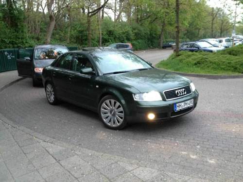

Guten tag,
bin neu hier grüß euch folgendes Problem bei meinem Audi A4 8E B6 1.9 TDI 6 Gang 131 PS mir ist aufgefallen das er im leerlauf in letzter Zeit immer zittert ich merke die Vibrationen sogar im Innenraum und wenn ich die Motorhaube öffne sehe ich auch das der Motor wackelt bzw. vibriert. Passiert nur im Leerlauf sonst hat er ganz normal Leistung und verhält sich bei höheren Drehzahlen ganz normal. Weiß vielleicht jemand voran es liegen könnte? Ich bedank mich schon im Voraus.
