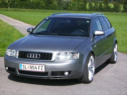

ja hab 19er drauf.wie die anderen schreiben geht sogar ET32.federwegsbegr.habe ich zum reinclipsen,sind 10mm hoch.10stück kosten so um die8€ im netz vorsicht vorder und hinterachse verschiedene durchmesser die dämpfer

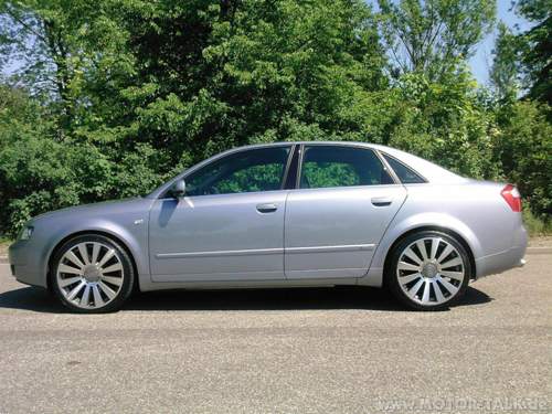

ich habe das S-Line Fahrwerk vom Werk und bei mir sind 235/40 R19 ET 25 drauf.
Hinten sind Begrenzer drin.
Ab und zu wenn das Auto voll beladen ist, kann es bei Bodenunebenheiten schleifen.
Mit einer ET 35 könnte es besser sein.
Hier ein Bild.
Sp-a0013

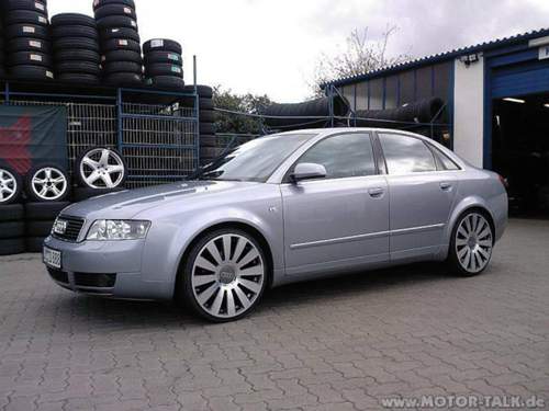

Hier ein Bild mit 20er
Audi-desktop
