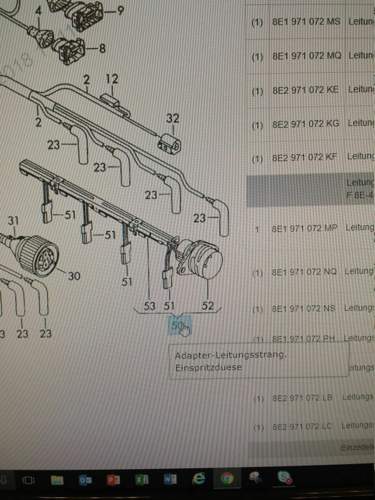

Hallo..HABE EINEN AUDI A4 AVANT 1,9 TDI--HABE SEIT EINER WOCHE PROBLEME MIT IHM--
ER RUCKELT AB UND ZU IM UNTEREN LEERLAUFBEREICH--DER MOTOR WACKELT SO KOMISCH--HABE VON AUTOS KEINE AHNUNG--BEI MEINER FRAU GING ER MAL IM 2.GANG BEI KURVENFAHRT MAL AUS--
ER HAT VIELE NEUTEILE--KRAFTSTOFFFILTER IST GEWECHSELT--FEHLERAUSLESUNG HAT NIX ANGEZEIGT---
0588 778 BJ.2001----295000km runter---
HOFFE IHR KÖNNT MIR HELFEN--SCHECKHEFTGEPFLEGT BIS 275000
RADLAGER ::KUPPLUNG::ZYLINDERKOPF::SÄMTL:DICHTUNGEN::KLIMAKOMPRESSOR::ZAHNRIEMEN::SOFTWAREOPTIMIERUNG DER FIRMA ABT AUF 156PS ERHALTEN
WAS KANN DAS SEIN-------BEDANKE MICH SCHONMAL FÜR EURE ANTWORTEN
das ruckeln ist nicht immer...heute morgen war alles okay beim fahren..kabelbaum von der zylinderkopfdichtung???

Cheffe, du hast Caps Lock drin, mach das mal raus... Zylinderkopfdichtung hat keinen Kabelbaum. Du meinst den Kabelbaum der PD-Elemente, der liegt aber unterm Ventildeckel. Das koennte sein... Womit wurde denn ausgelesen? Manche Tester sind auch einfach Schrott.
wo bekommt man so einen Kabelbaum der PD Elemente her??vlt etwas billiger als in einer Werkstatt..
Und das Ruckeln des Motors könnte auch was mit dem Kabelbaum zusammenhängen?----
Ja, koennte zusammenhaengen, aber dann sollte in der Regel ein Fehelr im Speicher stehen. Wenn die PDE nicht angesteuert werden, weil eine elektrische Unterbrechung im Kabel ist, wird nix eingespritzt und die Kiste ruckelt.
Suchen musst du schon selbst. Guck doch mal bei Autoteile-Portalen im Internet. Ich bestelle immer gerne bei Motointegrator. Gut und guenstig. Versprechen kann ich dir aber nix, manche Teile gibts eben nur oem beim Haendler.

Ach so, ok... Du solltest vielleicht mal die Werte der PD Elemente auslesen lassen, nur sicherheitshalber. Klick den gruenen Link in meiner Sig, such dir einen VCDS-User in deiner Naehe und schreib ihn an, der kann dir die Werte auslesen und einen kompletten Fehlerscan durchlaufen lassen. Danach bitte alles hier posten.
ok..gemacht..hoffe er ist noch zu erreichen.was muss ich bei motointegrator als Suchbegriff eingeben?wie genau heiist das?
und wenn ein Wert nicht in Ordnung ist ..muss das ganze Element getauscht werden?habe mal ein Video angeguckt....da hat derjenige nur die Pins---wo man zwei stecker oder so zusammensteckt...die eine seite nur bisschen zusammengedrückt mir einer Zange
