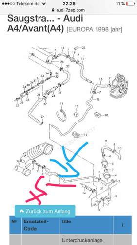

ich bin langsam am verzweifeln. Habe mir vor kurzem einen neuen Turbo eingebaut, wo es mir aber nach ca 1000km die Klappe am Wastegate abgerissen hat . Es hat angefangen das ich nur noch sporadisch Ladedruck hatte und als den Fehler hatte Gemischanpassung Überschritten. Nun hatte ich dann eines Tages gar kein Ladedruck mehr und es hat sich dann rausgestellt das die Klappe am Wastegate hinten nicht mehr dran war. Macht für mich Sinn, das er dann nicht mehr funktioniert. Mir wurde gesagt bevor ich das festgestellt habe das ich mal schauen solle , ob überhaupt Unterdruck nachm n75 Richtung Druckdose vorhanden ist. Dies war jedoch nicht der fall! Habe dann die Unterdruck Leitung verfolgt die in den Ansaugschlauch geht bis hoch zu dem Rückschlagventil. Wenn man das Auto im Stand laufen lässt und den schlauch nach dem Rückschlagventil abzieht, ist hinter dem Ventil schon kein Unterdruck mehr. ist das normal? Kann ich mir den Unterdruck für das N75 bzw für meine Druckdose wo anders abgreifen? und wenn ja wie und was muss ich beachten. Bin für alle Tipps Dankbar!

Schläuche alle heile. Das Ventil ist neu. Mir wurde gesagt das Ventil muss so eingebaut werden das die Pfeile die drauf sind richtung turbo zeigen sollen . Aber wenn ich es so einbaue und mein finger dahinter halte kommt kein unterdruck wenn es falsch rum einbaue habe ich dahinter unterdruck.

Nach diesem Ventil habe ich kein Unterdruck mehr Richtung ansaugschlauch. Vor dem Ventil schon Bzw wenn ich das Ventil so einbaue das die pfeilrichtung nicht Richtung Turbo zeigt sondern Richtung dieses y Schlauches .
Die Dose Bzw das n75 holt sich doch über diese Leitung den Unterdruck richtig ?
So habe ich es angeschlossen und habe da geprüft ob Unterdruck ankommt bei dem Anschluss richtung dose oder bei welchem Anschluss soll ich gucken? Aber wie gesagt nach dem Rückschlagventil kommt nichts mehr. Könnte ich mir notfalls den Unterdruck wo anders abgreifen

Anschlussplan für Ladedruckregelung und Unterdrucksteuerung.
Da wird dir auch so auch keiner helfen können.
Da mußt du selber suchen oder in eine Werkstatt fahren.

Danke erstmal . Ja muss mal schauen ob ich mir notfalls erst mal den Unterdruck wo anders holen kann oder so
Das wird nichts werden.
Der Unterdruck kommt vom Saugrohr.
Du brauchst nur den Schlauch vom Magnetventil zum Saugrohr überprüfen warum nichts ankommt.

Es kommt ja Unterdruck an bis zu diesem rückschlagventil , danach ist tot . Also wenn ich es weglassen würde , dann kommt auch Unterdruck unten an ansaugschlauch an
Das Rückschlagventil muß Unterdruck durchlassen wenn es das nicht macht ist es verkehrt herum eingebaut oder sitzt fest und lässt in beiden Richtungen nichts durch.
Prüfe es durch saugen ob es noch funktioniert.
