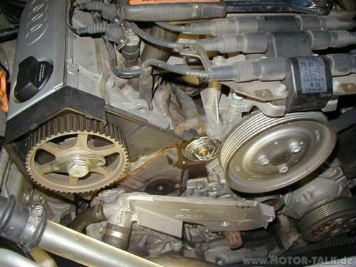

also ich hab bei meiner mutter Ihrem A6 MKB = ABC schon nen zahnriemenwechsel hinter mir,
es geht durchaus ohne den bügel den man von vorn an die nockenwellen schraubt.
und verdrehen tun die nockenwellen in der richtigen position sich auch nicht.

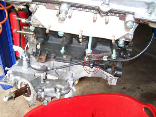

Mit dem Werkzeug was aus 2 teilen besteht, wird mit Werkzeug 1 die KW auf OT gebracht in dem man in der seite im Block das Werkzeug einschraubt in der KW ist an einem Gegengewicht eine Bohrung, dieses hält die KW auf OT.
Danach wird das 2 Werkzeug auf die Nockenwellen gesteckt, dadurch werden die NW ebenfalls auf OT gebracht.
Man braucht das weil beim Spannen des Riemens die NW verdreht werden können, wenn man diese nicht mit dem Wekrzeug auf OT hält.

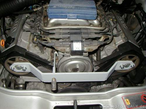

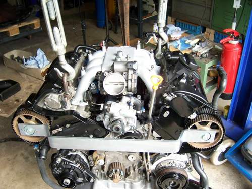

wie es du anstellst, ist eigentlich egal.
Es soll/muss nur:
1.) der Motor auf OT stehen -> KW - Fixierung oder Markierung auf KW-Riemenrad.
2.) Die NW müssen richtig stehen. Das heisst: Die Bohrungen an der 'Lasche' vorne an der NW müssen einfach waagrecht stehen (= in einer Linie über beide NW).
Normalerweise wird die Schraube an der NW gelöst und das Rad Abgezogen=vom Konus gelockert. Somit kann das Zahnriemenrad bei korrekter Zahnriemenspannung sich richtig positionieren und erst dann wird die Schraube wieder angezogen. Die Lasche ist fix mit der NW verbunden und somit wird die NW-Stellung durch das Werkzeug gewährleistet.
Wie gesagt, es bleibt genug Spielraum zum Improvisieren :)
viel Erfolg!

das nenne ich doch mal improvisation... da müssen wenigstens nicht die schrauben der nockenwellenräder gelöst/gewechselt werden nur um das fixierwerkzeug "anzulegen" :)
Die muß man aber lößen wenn man das Fixierwerkzeug nutzt deswegen die Löcher um an die Schraubenköpfe zu kommen...;)
Dann hast du dir die Fotos von Maikäfer nicht richtig angesehen. Da ist ein großes Loch an den selbstgebautem werkzeug damit die Schrauben dran bleiben können....
Ja das schon oben im Bild von mir siehst Du das original Audi Werkzeug und das Loch ist da um die Schrauben zu lösen, die sollen sich beim Spannen des Riemens frei drehen können um ein verstellen der Steuerzeiten zu verhindern.
