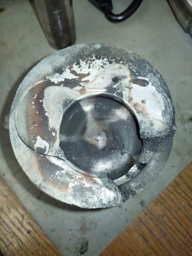

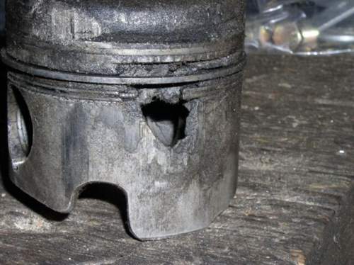

Das mit den PDE Überholen ab 200 Tkm ist etwas übertrieben würde ich mal sagen. Wenn die Dinger Scheiße sind hört man das doch eigentlich. Dann läuft er sehr hart und bekommt sollche Löcher wie auf dem Foto. Da hat man es ganz deutlich gehört nur hat der Besitzer es ignoriert.
In meinem Bekanntenkreis läuft ein 1.9 , 131 PS mit 600 Tkm und ersten PDE und meine sind auch schon 376 Tkm drin . Also immer auf den Motor hören und wenn sofort handeln.
