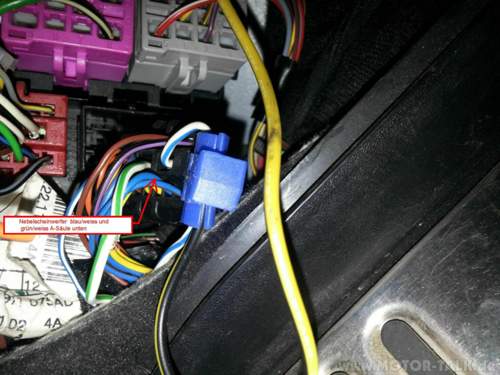

Ein Lichtsensor ist dabei und ich habe ihn einfach an der ZE ( Sicherungskasten nach Entfernen der Blende ) zwischen A-Säulen Verkleidung und Schalttafel vorbei ganz nach vorn gezogen da dazwischen ein Spalt ist der ausreicht und es fällt kaum auf weil der Sensor aus Glas und recht klein ist.

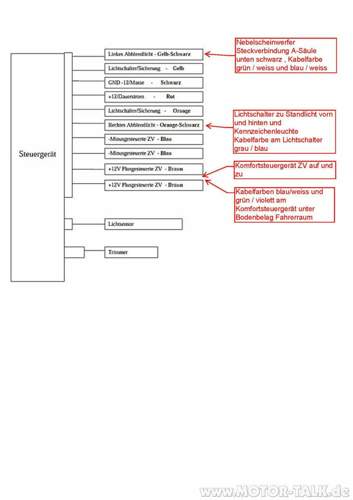

Der Anschluss am Komfortsteuergerät hat die Kabelfarben lila / grün bei öffnen und blau/weiss bei schliessen so stehts wenigstens im Stromlaufplan. Das mache ich nämlich Morgen :-)
Bisher angeschlossen habe ich Plus , Masse und am Lichtschalter einen Schaltausgang des Moduls an Kabel grau/blau dann geht schonmal das Standlicht , Rücklicht , Kennzeichenleuchte und unter dem Lenkrad links Seitenverkleidung abbauen,da findet man die Leitungen für die Nebelscheinwerfer auf einem schwarzen Stecker Kabelfarben lila/schwarz und blau/weiss für den rechten und linken.
Bei mir funktioniert das einwandfrei. Die Nebelscheinwerfer gehen an und nach eingestellter Verzögerung auch aus.Das Standlicht am Lichtschalter habe ich nur dazu genommen,damit hinten auch alles mit angeht und auch am Heck eine Beleuchtung da ist.Hauptscheinwerfer sind mir zu teuer die H7 dauernd an und aus ....

Die Kabelfarben der Steuerleitungen sind grün/weiss und grün /violett unterste Reihe vom Stecker.Was auf und zu ist einfach messen,Prüflampe ran und mit Fernbedienung auf und zu schliessen.
Rest hab ich ja oben schon geschrieben. Bei mir lasse ich die Nebelscheinwerfer angehen. Steckverbindung für die ist A-Säule links im Fahrerfussraum , schwarzer Stecker unten rechts.
Von dem Modul werden wie nach Anleitung angeschlossen :
- die beiden braunen Steuerleitungen am Modul ( Plusgesteuerte ZV )
an die Steuerleitungen auf/zu des Komfortsteuergerätes
- Masse , schwarz vom Modul an Masse Fahrzeug
- Plus vom Modul an Plus Fahrzeug
- gelb/schwarz und orange/schwarz das sind die Schaltkontakte vom Modul jeweils ( bei mir) an den linken und rechten Nebelscheinwerfer ( A-Säulen Steckverbindung wie beschrieben )
Lichtsensor irgendwo unauffälig verlegen , fertig ...
