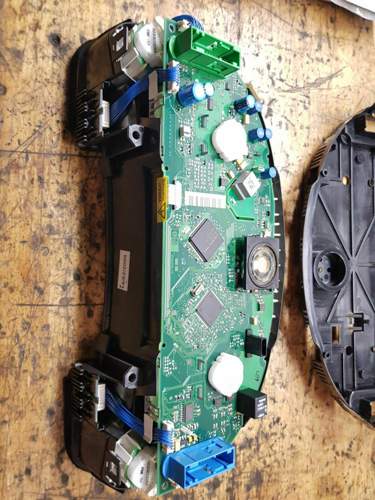

ich hab leider mehrere Probleme mit meinem B7 (BFB Motor).
Zum einen habe ich quasi eine Leistungsloch in jedem Gang und Vollgas bei etwa 3000u/min, zuerst zieht der Wagen normal durch, dann fällt er in ein richtiges Loch und zieht überhaupt nicht mehr und ich finde es pfeifft so ganz leicht dann vorne, kann aber auch normal sein?! Im Fehlerspeicher ist dann der Fehler Ladedruck Regelgrenze.
Ich habe nun schon ne Menge ersetzt
Neuer Turbo
LMM
Ladedruck Regelventil
Pop Off
Ladedruck Strecke abgedrückt
Nun weiß ich nicht mehr weiter, evtl kennt das Probleme jemand oder kann mir weiterhelfen bzw Tipps geben?
Das andere Problem ist, es fallen zeitweise einige Sachen aus wie Fernlicht, Wischer etc
Im Fehlerspeicher stehen dann sämtliche Steuergeräte drin mit "kein Signal"
Außerdem springt der Wagen neuerdings sporadisch nicht mal mehr an und ich komme dann ebenfalls sporadisch nicht mal mehr und MSG zum auslesen, "Steuergerät antwortet nicht".
Zu dem Problem hab ich mal ein anderes Komfort SG ausprobiert, brachte aber auch keine Abhilfe. Nun hab ich ein anderes MSG bestellt, hab nun aber aich etwas vom KI gehört, dort soll das Gateway verbaut sein welches evtl defekt ist?
Vielleicht kann man auch hier jemand noch weiterhelfen, ich würde gerne wieder "normal" fahren können... :-)
Schon mal vielen Dank und einen schönen Abend.
Viele Grüße, Alex

Ich verlinke dir mal @a4Mike , der kann dir zumindest zu deiner Vermutung mit dem evtl. defekten Gateway weiterhelfen oder Tipps geben.

Kann mir jemand sagen wo man soetwas reparieren lassen kann bzw was genau das Gateway am KI ist?
Laut A4Mike soll mein Gateway hinüber sein, dann wäre evtl das eine Problem schonmal behoben.

Das Gateway ist eine Schaltung/Funktion, die Nachrichten zwischen den verschiedenen CAN Bus Strängen im Fahrzeug vermittelt. Technisch ist das alles im Kombiinstrument integriert. a4Mike kann das glaub ich auch reparieren, schreib ihn halt an.
Themenstarteram 7. März 2018 um 18:49
Nun hatte ich es schon eingeschickt und es würde getestet, keine Fehler zu finden!
Weitere Ideen?
