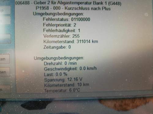

DPF ist drin und Motor läuft. Kann natürlich nicht mal einfach gut sein und somit zeigt er mir jetzt Abgastemperatursensor 2 an.. :| Welcher ist das genau?
Vor 2 Wochen haben wir erst Sensor 1 am Turbo getauscht.
Themenstarteram 25. Mai 2019 um 13:09
Ausm VCDS..

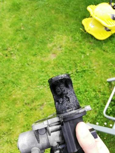

Außerdem haben wir ebenso vor 2 Wochen noch den Ventildeckel gewechselt, da wohl die Kurbellwellenentlüftung zu war und er über den Ölmesstab ordentlich raus gepustet hat. Bei längerem stehen im Leerlauf gab es auch eine ordentliche Wolke beim wieder losfahren.. War da nach alles wieder weg, fängt aber wieder ein wenig mit dem pusten am Ölmesstab an.. Haben uns aber noch nicht weiter damit beschäftigt. Nur als Info.
Und wir haben gerade mal das AGR Ventil zur Kontrolle rausgeschraubt.. Siehe Bild :/
Das AGR ist normal so. :D Musst du reinigen. Drosselklappenreiniger hilft. Oder das AGR über Nacht in Benzin einlegen. Natürlich nicht den schwarzen Kasten, sondern nur die verkokte Mechanik.
Das mit der Kurbelgehäuseentlüftung ist auch normal, haben die alle irgendwann mal. Meine wurde bei 160t km gewechselt.
Mit dem DPF: Fahr jetzt einfach mal. Bleibt dir ja eh nix anderes übrig. Wenn er fertig ist, kauf einen neuen. Habt ihr die Aschemasse zurückgesetzt?
Den Fehler mit dem Abgastemperatursensor musst du beheben, sonst kann es Probleme mit der Regeneration geben!
