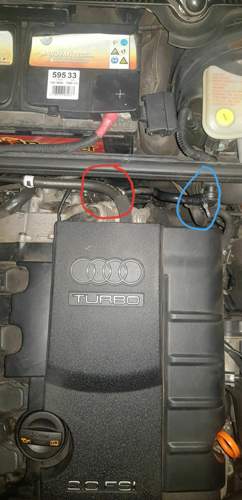

ich habe mit meinem A4 B7 2.0 TFSI das Problem das wenn er lange (min. 8 Std.) stand man im Leerlauf bis ca. 1200 Umdrehungen ein eigenartiges schnelles Klopfen hört. Das Klopfen ist deutlich tiefer als das typische rasseln oder nageln des TFSIs. Nach ca. 3 min Leerlauf wird das Geräusch immer leiser bis es schließlich komplett verschwindet. Wenn ich ihn nach 4 Std. Standzeit bei 5 Grad Außentemperatur starte (da sollte er ja auch komplett kalt sein) höre ich überhaupt nichts. Ein befreundeter KFZ-Mechaniker hatte mir gesagt das wären die Hydrostößel da nach 8 Std. Standzeit das Öl vollständig runter gelaufen wäre und die Pumpe eine Weile braucht um alle stellen wieder vollständig zu schmieren. Stimmt das so oder hat jemand eine andere Vermutung? Falls es so stimmt ich fahre 5W30 sollte ich dann im Frühjahr mal auf 10W40 wechseln was dann bischen dickflüssiger ist und langsamer in die Wanne fließt?
Würde mich über hilfreiche Antworten freuen.
Freundliche Grüße
Jonas

Hui, vor allem am Schluss klingt das sehr fies. Ich kann aber jetzt nicht unbedingt sagen, dass das von einem metallischen Gegenstand kommt. Das klingt nicht typish nach einem Klackern. Ich wuerde hier aber trotzdem auf den Stoessel der Einspritzpumpe tippen, weil es so klingt, als wuerde es pro Nockenwellenumdrehung ein Mal klopfen, als wuerde es aus dem Motor kommen.
Ich verlinke dir mal @cepheid1 und @suavelicious , die kennen den Motor ganz gut und koennen dazu bestimmt auch noch was sagen.

Ich habe das Klackern in einem Audiotool "ausgewertet". Die Frequenz des Klackerns ist am Ende des Vidoes (Minute 1:15) etwa 880 Hz, das würde der Kurbelwellendrehzahl entsprechen.
Das kann jetzt sein:
Kupplung/ZMS
Lagerschaden Kurbelwelle (KW)
Undichtigkeit Abgas, Krümmer oder Ansaugung
Kolbenfresser
Ölpumpe
Riemenantrieb
Schwingungsdämpfer
Also alles absuchen, was mit KW Drehzahl dreht. Das kann auch Motorlagerung oder Klappern durch Schwingung des Motors zusammen hängen weil 4 Takter = Pro KW-Umdrehung 1 Zündung.
Im Zylinderkopf dreht sich alles mit halber Kurbelwellendrehzahl, demnach würde ich da primär nicht nach Fehlern suchen aber nicht per se ausschließen.
Allgemeine Kontrolle
Lockere Bleche
Zündkerzen ausbauen und alle Zylinder endoskopieren
Ansaugung öffnen/endoskopieren
Stecknadel im Heuhaufen...

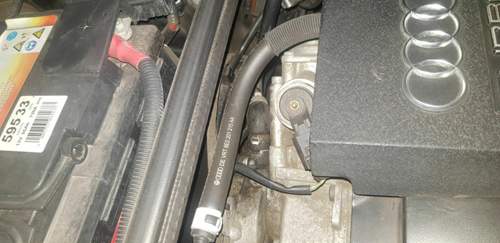

Kannst du das Geräusch einer Seite/Bereich zuordnen?
