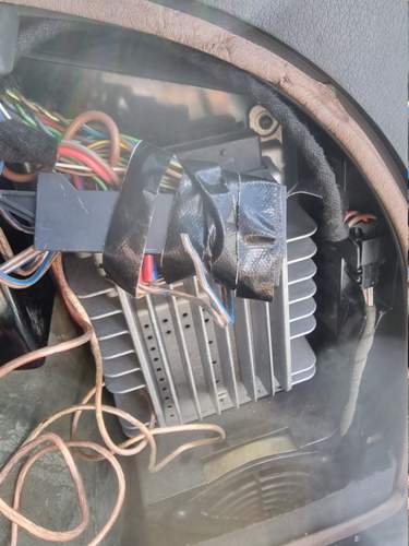

Hallo Leute ich habe mir einen Audi A4 b7 Avant 2.0 tfsi Quattro sline sport plus 200ps gebraucht gekauft und habe jetzt folgendes problem.
Das Fahrzeug hatte ursprünglich werksseitig ein Navi plus drin Bluetooth und ein Bose soundsystem.

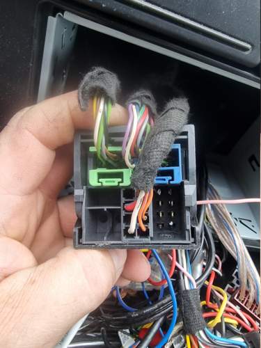

Leider hat der vorbesitzer das original navi plus ausgebaut und gegen ein Alpine 2din radio getauscht er hat zwar einen adapter verwendet da die Lenkradbedienung funktioniert hat ,aber das wars dann auch schon,sound mäßig hat aber etwas gefehlt, klang wie eingeschlafene socken,als ich das radio rausgebaut habe um es gegen eins zu ersetzen was DAB plus hat hab ich gesehen warum und zwar hat er eigene LS kabel nach hinten verlegt und mit dem stecker vom bose system verbunden da vorn kim querblock kein Anschluß von den LS vorhanden ist.
Meine frage gibt es da spezielle adapter für? Hab auch schon bei audi nachgefragt die können nix mehr bestellen weils aus dem sortiment genommen wurde und den adapter den ich habe da geht zwar radio an aber kommt kein ton.
Eventuel hat ja jemand nen schaltplan was am auto die eingänge der Lautsprecher sind
Boxenkabel gehen ins leere
Eigene boxenkabel dran gepfuscht

Beim Bose Soundsystem sind die Ausgänge am Radio (RNS-E) auch nicht belegt, weil alles über der Bose Verstärker im Kofferraum läuft.
Ich vermute, er hat den Verstärker umgangen und hat die Lautsprecher direkt angeschlossen.
Ich würde es zurückbauen und mit einem Adapter , passend zum Radio für BoseSoundSystem anschliessen.
Versuch es mal mit diesem Schaltplan. Kontrolliere mal die Kabelfarben, die am Bose Verstärker sind und wo die Kabel angeschlossen wurden.

Das Bose Soundsystem ist hervorragend auf den A4 Avant Innenraum und den Lautsprechern abgestimmt worden und das kannst du nur mit einem Radio erreichen, die ebenfalls über einen Digitalen Sound Prozessor (DSP) und Laufzeitkorrektur, Equalizer mit hoher Güte (Q) ,... verfügen.
Kontrolliere einfach mal diese folgenden Anschlüsse am Verstärker.
Die geschirmten Kabel (rot) sind die Signalkabel vom Radio, welche vom Quadlockstecker kommen.
Entweder gibt dein Radio diese auch raus, auf den selben Pins ( Block C am Quadlockstecker) oder du musst diese über deine Chinausgänge auf diesen Quadlockstecker Block C bringen. ( Sollte der Adapter machen)
Ausser +12V und Masse - am Bose Verstärker, brauchst du noch das (grün markiert an Block C) 12V Einschaltsignal (Remote/Antenne, meist blaues Kabel bei Fremdradios) , wenn das Radio eingeschaltet wird, damit auch die Endstufe (BOSE) sich einschaltet.
Damit sollte , wenn auch alle Lautsprecher angeschlossen sind, auch ein Ton rauskommen.
Vielleicht ist auch die Sicherung kaputt, oder der Verstärker selbst und deshalb hat der Vorbesitzer die Lautsprecher so angeschlossen.
Die Endstufe ist ja abgesichert und sollte (rosa markiert) auch 12V gegen masse (karosserie und blau markierten pins) anliegen haben.

T12m=Stecker 12fach grün Block C am Quadlockstecker
T16j=Stecker 16fach schwarz Block D am Quadlockstecker
Wobei die Endstufen im Kofferraum gerne kaputtgehen. Bei meinem A4 war auch auf einmal "hinten" der Sound in den Türen weg, dazu der Sub tot - keine Sicherung, einfach die Endstufe. Vermutlich wie auch beim Antennenverstärker "kalte Lötstellen", weil Audi seine Zulieferer ziemlich ausgepresst hatte und die Lötbäder den Regler "Wie schnell solls durchlaufen?" auf "Ja!" stehen hatten um noch was zu verdienen.

Bevor ein neues Radio gekauft wird, dann würde ich die Emphaser 5CH Digital Endstufe kaufen. (EA-D500 5-Kanal DSP-Verstärker) Diese Endstufe hat einen DSP , Laufzeitkorrektur und Equalizer... Dieser lässt sich mit einer APP per Handy konfigurieren und auch per Bluetooth ansteuern.
Als Ersatz für den Originalen Verstärker, ist das eine perfekte Lösung, weil auch kompakt und passt auch wieder an die alte Stelle. 4mm² liegt ja schon für die Spannungsversorgung, welche auch mit 30A abgesichert werden könnte.
