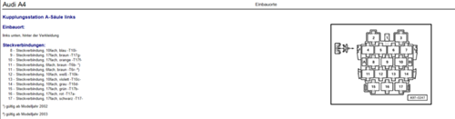

An der A-Säule links unten ist eine Steckverbindung T17b grün und rechts T17C rot nachschauen ob die die Wasser bekommen haben und korrodiert sind.

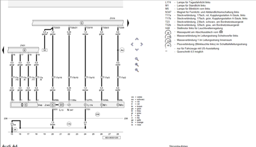

Die anderen Stecker auch prüfen von da geht es zum Scheinwerfer und kommt vom Bordnetzsteuergerät J519

Die Kabel kommen alle vom Bordnetzsteuergerät J519
Das Steuergerät J343 für Xenon sitzt vorn am Scheinwerfer.

Ich habe doch oben geschrieben im Fußraum rechts und links die Steckverbindungen prüfen.
Bevor man ein Steuergerät neu macht muß man erst die Verkabelung prüfen.
