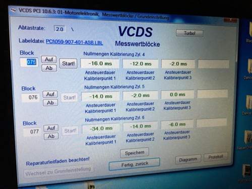

Selber Motor? Laufleistung? Wurde deshalb schon irgendwas gemacht? Fehlerspeicher ausgelesen?
Ich habe einen A4 Avant 3.0 TDI Quadro, Baujahr 2006, aktuell 280000 km gelaufen.
Meine Probleme:
1. Kühlwasserverlust
2. Blau/schwarze (relativ starke) Qualmentwicklung als ich letztens im Stau stand und aktuell heute, als ich im kalten Zustand losgefahren bin.
3. Wenn es qualmt, dann schaltet das Auto zwischen dem 3. und 4. Gang relativ ruppig.
Vor ca. 2 Wochen ist mein Turbo kaputt gegangen und im Anschluss kam der Alarm für den Dieselpartikelfilter. Beides wurde erneuert. Seit dem, leider, wie oben beschrieben, die Qualmentwicklungen gehabt.
Zum Verständnis, die Probleme waren auch schon vor dem Turboausfall vorhanden, hatte nur gehofft, dass es damit vorbei wäre.

So, jetzt haben wir schonmal Fahrzeuginfos, damit kann man arbeiten. Wir können noch nicht Hellsehen.

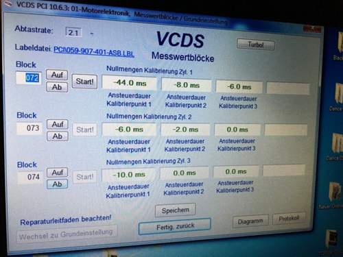

Du hast keinen Pumpe-Düse, sondern einen Common-Rail. Also hast du Injektoren. Es stimmt tatsächlich, dass die Injektoren beim 3.0 TDI eine Schwachstelle sind. Mit deinen 280t km haben die schon recht lange gehalten. Du solltest die Werte der Injektoren auslesen lassen. Die Werte können dir sagen, wie gut die Injektoren noch sind. Mehr als ein Anhaltspunkt sind diese Werte allerdings nicht. Es soll auch Fälle gegeben haben, bei denen die Werte noch in Ordnung waren, die Injektoren aber trotzdem defekt. Hier ist jedenfalls Vorsicht geboten, denn so ein defekter Injektor kann den Kolben und somit den ganzen Motor zerstören.
Der blaue Rauch kann von den defekten Injektoren kommen, weil sie nicht mehr richtig einspritzen.

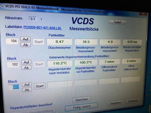

Dass der DPF getauscht wurde, war kein Fehler, denn der ist bei diesem Motor erfahrungsgemäß bei ca. 260t km voll.

Wie lange ist das Öl schon im Motor?
Bitte mit Diagnose im Motorsteuergerät erstmal einiges auslesen:
Fehlerspeicher
MWB 104 alle Werte (Werte vom DPF)
MWB 102 letzten beiden Werte im Standgas (DDS)
MWB 72...77 komplett(Injektoren)
Das kann ich nicht genau sagen, aber im Stau qualmt er bestimmt schon seit 2-3 Jahren. Da das zum Glück nicht so oft vorkam, habe ich mir nichts dabei gedacht! Ich habe es zwar bei jeder Inspektion erwähnt, aber so richtig erforscht wurde es nie!
Am Donnerstag habe ich die Möglichkeit mein Auto auslesen zu lassen, dann werde ich das hier posten.
