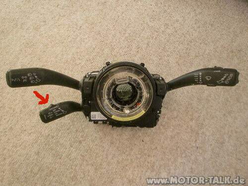

Aber ein paar fragen hätte ich noch wozu ist dann der neue lenkstockhebel?
Und so wie ich das im internet sehen konnte wird ja im Tacho das symbol oben in der mitte angezeigt und an der tacho skala gehen außen noch so rote LEDs an sind die denn in dem normalen tacho überhaupt drinnen? Oder braucht man zwingend nen neuen Tacho?

Da ist eine extra schalter für das wählen von die abstand.
Hab ein foto mitgeschickt.
DaB tacho kannst du nachrusten aber bracht mann nicht unbedingt.
Nür wenn mann die LED's im tacho und das symbol oben sehen will.
Acc-lenkstockhebel
