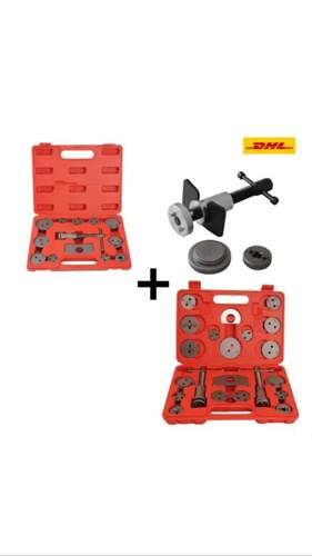

@CAHA_B8 schrieb am 16. Juni 2015 um 09:31:59 Uhr:
Mit VCDS ist es kein Problem (Bremskolben zurückfahren, siehe oben).
Hmm Also nur VcDS, und nicht mit solchen Sets möglich?
Gruss
@Moke_A5 schrieb am 16. Juni 2015 um 11:43:46 Uhr:
Gruss
Nein, es gibt keine mechanische (zerstörungsfreie) Rückstellmöglichkeit.
Gruss
Nur mit VcDS und dem von dir genannten Set, zuerst mit VcDS elektrisch zurückfahren, dann Sattel und Beläge demontieren, säubern und mechanisch zurückdrehen/drücken (Set), neue Beläge und Sattel montieren und nun wieder mit VcDS die Kolben zusammenfahren, fertig.
