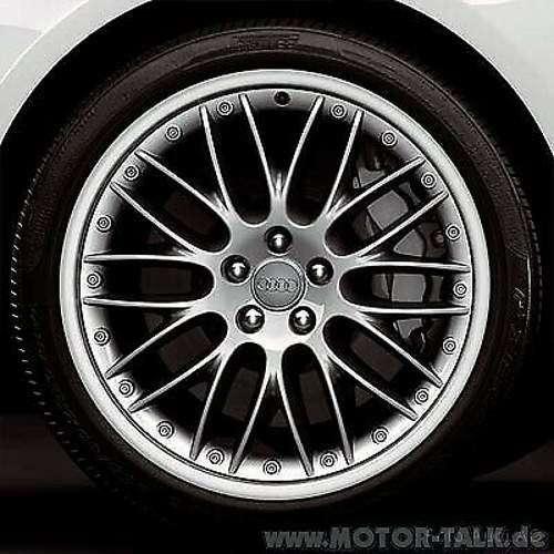

Audi A5 Felgen 19" auf Audi A6 Avant 4f? Bitte helfen :(
Hallo zusammen! Ich blicke gerade nicht durch! Finde auch nichts passendes zum Thema.
Habe heute Audi A5 Felgen angeboten bekommen:
8T0601025T
9J*19 H2ET33
Passen die auf meinen Audi A6 Avant 4f mit AAS.
Was muss ich immer beachten, wenn ich Felgen suche? ET ( Was darf ich und was nicht? ) Worauf muss man noch achten?
Sorry aber ich blick da nicht mehr durch! Hab mehrere Freunde gefragt und keiner kann mir helfen. Hab hier viel gesucht aber auch nichts passendes gefunden.
Es wäre wirklich sehr sehr nett wenn mir jemand helfen kann.
DANKE!

Also aus meiner Froschperspektive würde ich sagen, mit ET33 ist die Eintragung grad noch möglich, sofern du nen schmalen Reifen wählst. Welchen du fahren darfst, müsste man über die SuFu erfahren können; ich weiß es grad net...

9J 19 Zoll mit ET 33 könnte grenzwärtig sein oder gar nicht passen.
habe bei meinem A5 Felgen drauf 8,5J 18 Zoll mit ET 29 mit 245 reifen das ist sehr grenzwärtig die Lauffläche des reifens ist gerade so unter dem Kotflügel.
deine Felgen sind breiter 9J und nur 4 mm Tiefer im Kotflügel !

Muss dir leider sagen, dass die Felgen laut der ET auf dein Audi nicht passen werden.
Zentrierringe wären kein Problem.

Habe selbst 8,5J x19 mit 255/35 R19 96Y
ET ist 35 aber schon grenzwertig, mit luftfahrwerk kann man das noch anpassen aber mit s-line Fahrwerk sagen viele das es streift!
Davor hatte ich auch A5 19 Zoll Felgen mit 8,5J x19 ET 43 diese haben sehr gut gepasst, ohne Probleme!

Die Felgen werden nicht passen, schon wegen der ET 33.
Und ich denke die 9J sind zu breit
Also sollte die ET höher sein. ( mindestens 35 ) und das andere dann kleiner! ( 8,5 J usw. )

Also ich selber fahre 9x19 et32 mit 245/40 19 hab aber einen Allroad!!
Du haßt ja das Luftfahwerk da geht viel mehr als mit dem S-Line Fahwerk, es gibt einige hier im Forum die fahren 9x19 mit et33 auf dem normalen A6 in Verbindung mit dem Luftfahwerk angeblich ohne zuschleifen soll aber grenzwertig sein.

Was ist daran kompliziert, in deiner EWG-Bescheinigung steht genau drin was ohne Änderungen passt?
die EWG-Bescheinigung (auch COC-Papiere genannt) sind nicht immer verfügbar, ich habe z.B. keine und soll mir die für 50 Euro bestellen wenn ich die haben möchte. Das werde ich nicht machen. Wenn ich wissen will was für Felgen ich montieren darf konfiguirere ich mir bei diversen Onlinehändler Kompletträder für den 4F und sehe dann was geht und was nicht.
