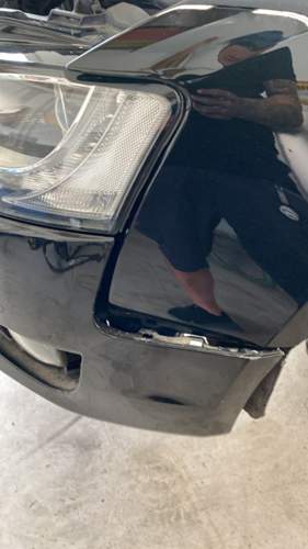

Moin,
kurze Frage. Kommt man damit noch durch den TÜV ? Das ist ein A5 Sportback 2012 177 Ps Diesel.
Knapp 195000 km auf der Uhr. Nun ist die Frage lässt man den noch reparieren ? Im September kommt eh mein neues Auto. Wahrscheinlich ist die Reparatur zu teuer oder ?

Hängt davon ab, was für Erwartungen du an den Verkaufspreis hast.
Kotflügel und Scheinwerfer sind fritte, an der Stoßstange kann man improvisieren.

Also wo er noch heile war hatte ich so 11000-13000€ im Kopf. Ich hab ja kein Plan was die Reparatur kostet. Warscheinlich ist es das nicht mehr wert ? Der TÜV wird ja warscheinlich den Scheinwerfer bemängeln und evtl das der Reifen schleifen könnte ? War da eben schon großzügig mit nem Brecheisen dran sodass ich den Wagen überhaupt bewegen kann ohne das der Reifen schleift.
Auf Grund der scharfen Kanten gibt es kein TÜV und aus dem gleichen Grund darf das Fahrzeug auch nicht im öffentlichen Straßenverkehr bewegt werden.

Naja, "Front und Seitenteil schrott, trotzdem Tüv ?" Schrott ist das noch lang nicht und man kann ja auch günstig reparieren. Muß ja hinterher nicht unbedingt wieder wie neu aussehen, oder doch ? Also nicht gleich die Flinte ins Korn schmeißen.
Kotflügel hindengeln und 'nen Blinker rein, dann bekommt er wieder TÜV (allerdings keinen Schönheitspreis), aber kann dann wieder auf die Straße. Ganz ohne was zu machen brauchst natürlich nicht zum TÜV.

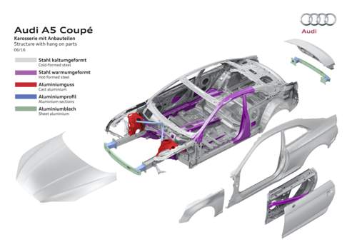

Sind die Kotflügel nicht aus Aluminium? Es wird ja oft gesprochen, dass man Aluminium nicht bearbeiten kann und daher der Kotflügel immer ersetzt werden muss...

Habe gleichen Schaden auf der linken Seite gehabt..Kotflügel ist aus Gus Aluminium kann
nicht gerichtet werden 300 € neu .Lackieren
von Kotflügel und Stoßfänger noch dazu.
Lampe kostet 900 € neu .

S4 Avant 2012 wenn es nicht glaubst frag AUDI.Die haben es gesagt.

Das ändert nichts an der Tatsache, dass die Kotflügel nicht gegossen, sondern gewalzt und gepresst sind.
Fahr mal ins Werk, wo die hergestellt werden und such nach einer Gussform. Du wirst keine finden, weil es keine gibt.
Ich kann Dir sogar sagen, wo die Alublechrollen herkommen, denn die Firma ist bei mir in der Nähe.
