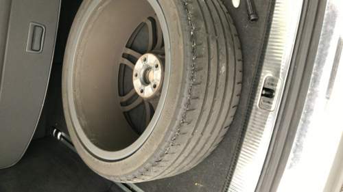

Letzte Woche jedoch fuhr ich bei normalem Stadtverkehr und bekam plötzlich im Display die Anzeige: "Reifendruckverlust hinten links- Bitte alle Reifen überprüfen"
Ich hielt also sofort an und stellte mit erschrecken fest, das in der Zeit zwischen der Anzeige im Cockpit und dem Anhalten( maximal 30 s vergangen) der Reifen komplett auf der Felge stand.

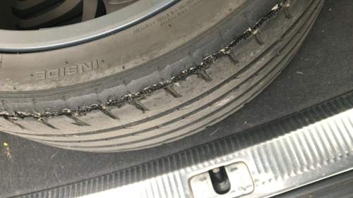

Gott sei Dank stand ich schon an einer Tankstelle und versuchte nun den Reifen wieder mit Luft zu füllen, wo ich ein Starkes Zischen wahrnehmen musste. Daraufhin hab ich mit dem Handy versucht aufzunehmen, wo denn der Riss oder das Loch im Reifen ist und schoss dabei diesen Schnappschuss. Dazu ist zu sagen, das es der Hintere Linke Reifen auf der INNENSEITE ist.
Auf dem Bild sieht man sehr schön, wie extrem abgefahren der Reifen auf der kompletten Innenseite ist. Ein Freund von mir ( seinerseits selbständiger KFZ Mechaniker) ist der Meinung, dass vermutlich meine Axe hinten Links eine Fehlstellung hat und aus diesem Grund der Reifen auf der Innenseite so abgefahren ist, dass er sich im Endeffekt halb aufgelöst hat.
Das Komische ist jedoch, das die Profiltiefe immer noch weit mehr als 1,6mm bei beiden Hinterreifen beträgt.

1. Ist es möglich, dass sich ein Reifen innerhalb der 4.000 KM So extrem abnutzt, dass er so aussieht wie jetzt, ohne dass das Autohaus vorher was davon hätte sehen müssen vor dem Verkauf?

Das muss nicht an einer Fehlstellung der Achse liegen, der A6 hat von Haus aus einen negativen Sturz.
Hattest du Zuwenig Luftdruck??
Ein billiger Reifen kann auch Seines dazu beitragen.
Ich muss bei meinem A6 vorne aber mit 3,2 Bar fahren, sonst würden sich die auch innen abfahren.
So kann man dem aber entgegenwirken.
Standardluftdruck wäre Zuwenig. 245/40 18.
Kommt auch auf die Dimension an.
Je breiter desto schlechter.
Im Winter bei 225/55 16 hat er das nicht, da fahre ich mit Standardluftdruck.

Also ich würde sagen, das du mit zu wenig Luft gefahren bist... ich schätze mal das du 19“ fährst? Wieviel Luft machst denn auf die Reifen drauf?
Ich habe mir durch zuwenig Luft auch erst kürzlich einen Reifen vorne rechts platt gefahren..

da bist du wohl im falschen Forum gelandet. Wenn das Luftfahrwerk so tief ist das du keine Finger reinbekommst, ist es wohl möglich das es vom Vorbesitzer tiefer codiert wurde. Dann kann es schon passieren das die Pneus sich innen mehr abfahren als wie gewohnt durch den negativen Sturz. Lass den Sturz prüfen. Ich kenne Lasotta- die machen sehr guten Dienst am Kunden. Bin aus der Ecke.

Hey risky, ich fahre sogar auf 20 Zoll.
Die Luft wurde regelmäßig überprüft und ist auch heute noch im Autohaus auf allen 3 anderen nicht kaputten Reifen so wie sie sein soll.
Ich bin den Großteil der 4000 km mit dem Fahrwerk auf der unteren Einstellung gefahren ( gibt bei dem Fahrwerk nur 2 Einstellungen oben und unten) . Jedoch sollte das doch nicht der ausschlaggebende Punkt sein, dass sich ein Reifen so schnell so extrem abnutzt oder? Lg und auch dir danke für die Antwort !
Frag mal im C7 Forum nach.
Wieviel Bar machst du denn drauf?
3.5 20 Zoll

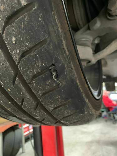

Moin, was ich dir empfehlen kann ist die Felge mal zum Reifen Händler zu bringen und nach schauen lassen ob die noch rund ist. Ich hatte auch ein platten Reifen deswegen, bei mir hatte die Felge ein Schlag weg und der hatte nämlich dazu geführt.
Und es kostet dich nichts wenn man nett fragt, oder jemanden kennt.
Hänge mal meine Bilder vom Reifen mit ran, finde das die Ähnlichkeit vom riss haben.
Mit freundlichen Grüßen
Ne, das wird bei ihm nicht der Grund sein.

Wie sieht denn der andere innen hinten aus?
Dieses Bild kennt man eigentlich nur von Vorderreifen und tiefergelegten Wagen... gibt's hier im Forum einige von...

Hey Leute . Erstmal danke für eure ganzen Nachrichten .!!@derSentinel das ist auch eine Kuriosität,.. alle anderen reifen sind komplett in Ordnung. Habe den kompletten Satz jetzt bei einem reifenhändler prüfen lassen und auch er ist der Meinung, dass es an der Achse liegen sollte .. frage wäre jetzt, sollte die Achse etwas schief stehen , wenn auch nur minimal, sind die Kosten fur Vermessung und das richten dann von Verkäufer zu tragen quasi auf Garantie?

Das Vermessen und Einstellen ALLER Achsen hat mich vor 3 Jahren in einer freien größeren Werkstatt 50€ gekostet, alles war in Ordnung und musste nur im Promillenbereich justiert werden. Allerdings hatte ich dort auch meine Reifen damals gekauft.
Du scheinst nicht der einzige mit diesem Problem zu sein. Hier gab es immer wieder Berichte von auf der Innenseite abgefahrenen Reifen, allerdings sind wir hier im 4F Forum un deiner ist 4G.
Ich muss dazu sagen, dass bei mir der Unterschied zwischen innen und aussen bei max. 0,5mm liegt (aber andersrum, aussen etwas mehr Verschleiss), man erkennt es gerade noch mit dem bloßen Auge. Allerdings fahre hat meiner ein normales Federnfahrwerk und ist nicht tiefer gelegt, und es sind 17" Felgen.
