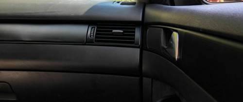

Ich suche nach einer Möglichkeit, die Zierleisten um die Hochtöner und die Griffe herum, zu demontieren.

Vielen Dank! Hilft mir leider nicht weiter, da ich explizit nach der Vorgehensweise suche, wie man die Aluminium Zierleiste um den Türgriff herum demontiert.
Sieht ebenfalls gesteckt aus. Die Abdeckungen der Lüftung ( gleiche Optik ) lässt sich heraus hebeln.
Wenn ich dies jedoch bei den Türgriffzierliesten versuche, bewegt sich die gesamte Armatur.
Ich würde die Türverkleidung abnehmen und von hinten durchdrücken.
@birscherl schrieb am 8. April 2020 um 12:21:52 Uhr:
Das hatte ich befürchtet, danke!
Sind doch nur 2 Schrauben für die verkleidung
@moebi2580 schrieb am 8. April 2020 um 13:21:03 Uhr:
… + vorher Fensterheber abstecken und beim Ausbau Türgriff aushängen.
Trotzdem eine Sache von 2 Minuten. 😉
@birscherl schrieb am 8. April 2020 um 13:36:24 Uhr:
Gut, ich wusste bis lang noch nicht wie das funktioniert 🙂
Danke!

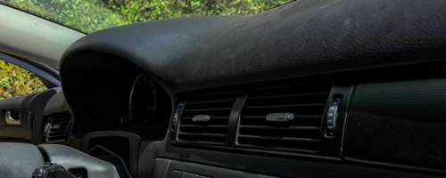

Gibts zur Demontage von diesen Schätzchen was?

Hast Du kein Schrauberbuch (So wird's gemacht)?
Da steht das alles im Detail drin - besser als es hier jemand erklären könnte.
@S4Avant2012 schrieb am 12. April 2020 um 11:37:30 Uhr:
Hätte ich das, hätte ich nicht gefragt 😉
