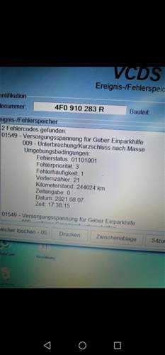

Hallo zusammen. Kann mir einer sagen wo ich das PDC Steuergerät in Audi A6 4F BJ 2006 finden kann . Wo das verbaut ist . Danke

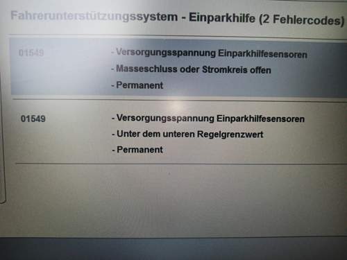

Oder kann mir jemand sagen was dieser Fehler sein könnte
Halt mal bei eingelegten Rückwärtsgang Dein Ohr an die Sensoren, die sollten alle leicht Tickern - wenn nicht ist der betreffende Sensor defekt.

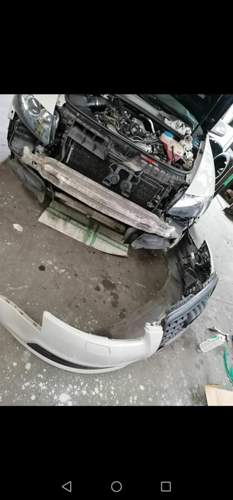

Ich habe das kontrolliert . Hinten meine ich ging einer nicht und vorne keiner . Habe dann die Stoßstange vorne ausgebauten um die Leitung zu vermessen . Aber alle Kabeln sind OK .
Vorne die Sensoren sollten auch tickern. Ich würde hinten mal die Stecker/Sensoren vertauschen. Wenn der Fehler mitwandert liegt es an der Verkabelung oder am Steuergerät.

Kurzschluss nach Masse bedeutet Widerstand zu gering also könnte es auch ein echter Kurzschluss in der Verkabelung oder marode Stecker sein. Versuch doch mal die einzelnen Leitungen auf Widerstand durchzumessen um das ausschließen zu können. Ich häng mal einen Plan an den ich vor paar Jahren mal erstellt habe.

Puh okay, wieder schnauze zerlegen :).... Was ja jetzt echt Mega komisch ist, seit dem ich gestern da an den Steckern gesucht und gefummelt habe. Geht jetzt keiner der sensoren...... und immer der selber Fehler der Versorgungsspannung.
Überlege ein erstaz stg zu besorgen, kosten ja kaum was und zu versuchen oder wirklich, die Nadel im Heuhaufen zu ersuchen....!
Klar, du kannst auch versuchen ein Ersatzsteuergerät einzubauen.
Ich kann mir nicht vorstellen, das alle vier neue Sensoren schon wieder defekt sind oder defekt geliefert wurden. Es gibt zur den vorderen Sensoren allerdings noch zwei Zwischenstecker (siehe meinen Plan) vielleicht ist damit ja etwas nicht in Ordnung. Eventuell hast du die vordere Steckverbindung nur unbewusst herausgezogen als du die Front demontiert hast. Des Weiteren sind vorne auch noch zwei Knotenpunkte (X65 und 348) wo die Sensoren dran angeschlossen sind - da könnte es ja auch dran liegen.
Alles klar.... Ich suche mal, schaue mir später mal die Stecker vom stg an und mache direkt mal ein Bild von der Teilenummer. Morgen baue ich die Front auseinander und joar... Die Nadel :).
