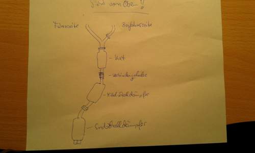

ich bin neu hier und suche etwas rat zur abgasanlage A6 C4 2,8 baujahr 03.1997
sorry wenn hierzu schon was irgendwo geschrieben sein sollte! ich habe leider nix passendes gefunden.
als ich mir den audi holte schnatterten die abgase vorm kat ins freie nun stellte ich fest das die drei bolzen vorm kat lose waren,so fuhr ich ca 450 km vom kaufort bis nach hause. zu haus befestigte ich die drei bolzen und stellte fest das die 3 federn an den drei bolzen fehlten na gut hab ich erst mal so festgeschraubt und ist auch dichte und das schnattern ist weg,war ja besonders laut beim kaltstart.
meine frage ist hier zu ob die abgasanlage original ist? weil ich immer lese das 2 kats verbaut sein müßten!
ich lade mal eine zkizze mit hoch!
vor der verbindung zum kat ist der krümmer noch mal fixiert durch einen schwingunsdämpfer,bolzen durch feder ,angeschraubt. ich finde diese variante der abgasanlage einfach nicht als ersatzteil zu diesem baujahr.
ich meine ,es ist schon ganz plausiebel funktional verbaut. durchmesser der rohre sind ja ok denke ich mal!? aber besser wäre es es ganz genau von einem schrauber erklärt zu bekommen.

also hab nicht alles gelesen, ist viel zu viel.
version mit nur einem kat gibts, du hast wohl einen davon.
orginal auspuff ist eigentlich immer dezent und leise ausser bei 2ter gasstufe (schaltsaugrohr)
drehzahl beim kaltstart ist ganz normal und muss so sein.

Hallo und Willkommen unter uns C4 Fahrern!
Zu deinem Blubbern, ich denke du hast keine Original AGA und oder einen leergeräumten MSD. Die 2,6er sind eigentlich sonnst angenehm leise!
