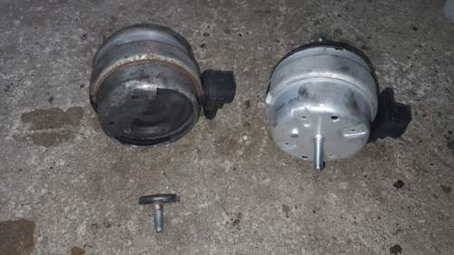

Bei meinem Dicken müssen die Motorlager gemacht werden. Er hat eine Multitronic. hat jemand eine Anleitung für mich wie ich am besten an die Lager dran komme?

Na schlecht ran kommt man da immer.
Man benötigt entweder einen Motorkran oder eine Motorbrücke, musst den Motor anheben.

Von unten ans Lager, oben den Motor anheben.
jup, da kommt man von unten dran, auch die Front muss nicht ab. Der Motor muss halt ein Stück angehoben werden, alternativ Auto auf die Bühne, Motor "unterfüttern" (Holzklötze/Paletten) und Auto etwas absenken, so dass der Motor dabei etwas angehoben wird.
Okay das ist gut. Grube und Wagenheber sind vorhanden. Hebebühne leider nicht.
Grube geht auch - wenn Du keinen Motorkran/Motorbrücke hast, kannst Du den Motor per Wagenheber und dickem Holzklotz vom Grubenboden aus etwas anheben, um die Motorlager zu entlasten. Da muss man dann halt etwas kreativ sein.

Kann mir jemand Motorlager empfehlen? Lehmförder oder so?
Wofür sind eigentlich die Kabel an den Motorlagern?
Mit Lemförder machst nix falsch. Die Lager sind Hydrolager, deren Härte dynamisch ist. Daher die Kabel.
Ich habe jetzt Meyle Motorlager bzw Getriebelager bestellt. Alle 4 Stück. So wie es auf der Bühne aussieht, kommt man recht gut von unten an die Lager dran. Der Stabi muss raus. Daher mache ich die Koppelstangen mit neu. Materialkosten liegen somit bei 250 Euro.
