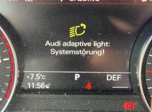

Moin,
Gestern habe ich mein Tieferlegungsmodul (Luftfahrwerk) ausgebaut, nun habe ich jedoch einige Fehler im FS.

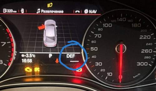

Das Hauptproblem besteht darin das im Kombiinstrument oberhalb des Kilometerzählers „DEF“ steht und der Kilometerstand nicht angezeigt wird (Stattdessen wird „- - - - -“ angezeigt).
Außerdem wird Audi Adaptive Light Systemfehler angezeigt.
Im Fehlerspeicher selber sind einige Fehler hinterlegt, was aber wahrscheinlich vom Abklemmen der Batterie kommt. Jedoch bleibt der Fehlercode „B200041 Steuergerät Defekt“ dauerhaft bestehen und lässt sich nicht löschen. Laut Google hat das etwas mit dem Kombiinstument zutun.
Anbei ein Bild vom Fehler im Kombiinstument.
Fehler DEF und Audi Adaptive Light

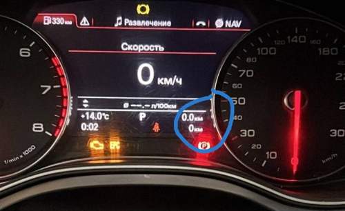

Ich glaub der DEF steht für einen Checksummenfehler.
Hast Du irgendwo eine Überspannung verursacht?
Irgendetwas hat einen geschützten Bereich beschädigt. An den KM gespielt oder sowas?
Du kann auch mal hier lesen.
https://www.audifieber.de/threads/c4-tacho-anzeige-def.141231/
kannst du den Fehlerscan mal hier einstellen oder als Datei anhängen und auch paar Informationen zum Fahrzeug rausrücken?
So wie es bisher für mich aussieht ist das Kombiinstrument (KI) defekt, aber ich sehe keinen Zusammenhang mit dem Tieferlegungsmodul, höchsten der Fehler vom Audi Adaptive Light, wenn sich die Höhe des Wagens geändert hat.
Es gibt im WWW Firmen die eine Reparatur vom KI anbieten.
Hallo!
Bisher hat die Luftfedersteuerung die Höhenverstellung übernommen. Da Sie das angegeben haben, müssen die linken mit dem Xenon-Controller verbunden werden, da der Xenon-Controller die Höhe des Autos nicht kennt. In diesem Fall muss die Luftfederausstattung auch von den anderen Steuergeräten codiert werden.

Das kommt 1000% nicht von dem was er geschrieben hat. Normale DEF. Kommt z.b. wegen fehlende Bauteil am Mainboard (LED) , Batterie war sehr schwach.
Bei dir ist DEF. + Haupt KM. Stehen ------ . Das heißt ,es wurde eeprom und skey von KI. angefasst. Welche Diagnose gerät hast du ?
