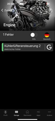

Servus zusammen,
ich habe bei meinem neuen Audi bemerkt, dass dieser bei absolut jedem entriegeln für ca. 2 Minuten sehr laute Geräusche macht.
Ist das so normal? Oder hatte jemand das selbe Problem?
Im Video könnt ihr es hören...
Schonmal Danke für eure Hilfe :)

Ich habe beim auslesen auch noch folgenden Fehler entdeckt:
Fehlerkuehler
Lass es bitte mal von jemanden mit VCDS Auslesen da kann man besser drauf Antworten.
Ev ist das Steuergerät defekt, Fakt ist, es ist nicht Normal.

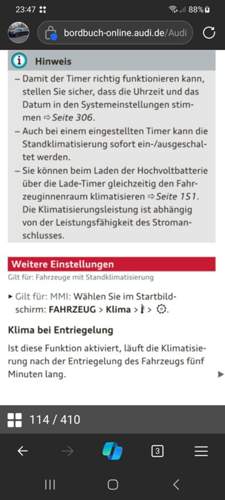

was ist mit "Sofortklimatisierung beim Einsteigen"? hab ich bei mir aktiviert aber es ist zugegeben auch nicht so laut.
Erzähl bitte mehr, kenne diese Funktion nicht!
Bei mir unter Klima - Einstellungen
Seite 114 BDA (TFSIe) - siehe Screenshot
Nennt sich "Klima bei Entriegelung"
