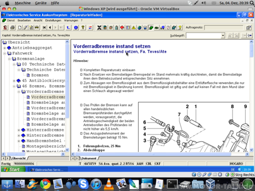

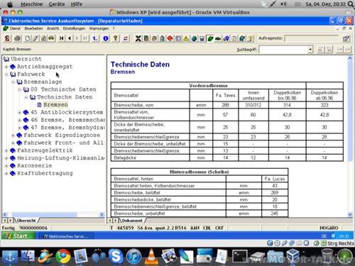

Möglicherweise habt Ihr da ein kleines Mißverständnis irrtümlich verwechselt.
Der S6 C4 hat ja vorne die Lucas-Girling TRW "HP-2" Bremssättel. Und leider sind genau diese Bremsklötze (vorne für S6 C4) mit die teuersten Klötze überhaupt von Audi.
Bis heute stellt m. E. ausschließlich Jurid diese Klötze für Audi her, zumindest für Europa.
Natürlich kann man Nachbauteile verwenden, von ATE oder anderen Anbietern, aber die Wahrscheinlichkeit dass es zu Problemen kommt, steigt dabei stark an...
Was ich aber eigentlich mit meinem "Vergleich" sagen wollte - Im Schnitt sind Ersatzteile für den Audi S6 C4 deutlich teurer als für den Popel Vectra. Das welche billiger sind, wie der TE geschrieben hat, dürften einige wenige Ausnahmen sein.
FP
Der S6 C4 ist die Mehrkosten zum Vectra aber auch wert ;)
Möchte nie mehr auf den Quattroantrieb verzichten, vor allem in Verbindung mit dem V8 :D
Natürlich Jurid....:D
Also für mich war Fa. Teves bisher ATE.
So kann man sich irren... :confused:
