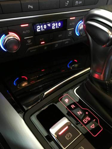

Hatte er natürlich auch den ein oder anderen Schönheitsfehler . Dazu zählten ein paar Krater auf dem gebürsteten Alu in der Mittelkonsole .
Habe mich nun für folgende Lösung entschieden . Und dabei den mmi Knopf und den Lautstärkeregler gleich mit ,, Behandelt ,, :)

Der Klavierlack schwarz ?! Ist bei meinem auch ordentlich zerkratzt :(
Wie hast du das gemacht ?
Sieht gut aus :)
Würd mich auch interessieren wie du das gemacht hast was hast du verwendet hab auch ein paar Schönheitsfehler:(
Lg Aleks
Themenstarteram 17. Juni 2016 um 20:58
Ist einfach nur ein Reststück Folie vom folieren hier vor Ort gewesen (5euro ) habe ihm gesagt brauche etwas dickere . Ist die Folie zu dünn kommen Dellen etc durch .
Habe einfach ein Ca Rechteck ausgeschnitten , dann das mmi Bedienfeld nach oben etwas herausgezogen .
Wichtig ist das die obere Kante des Rechtecks gerade ist . Dann mittig ( bzw in gewünschter Höhe) positionieren
Leicht festkleben / andrücken.
Mitte ( Loch für das Bedienfeld ) bis auf 1 cm Rand ausschneiden
Alles mit dem Föhn erwärmen und dem restlichen Rand umlegen . Nun das Bedienfeld wieder einsetzten / festdrücken
Nun kommt das schwierigste .
Mit leichtem Druck und einem Lineal die Seiten gerade und auf beiden Seiten gleich vom klimabedienteil in Richtung Mittelarmlehne zuschneiden .
Bei den Knöpfen
Einfach ein passendes Stück Folie auflegen
Mit Föhn erhitzen und dann mit dem Fingernagel vorsichtig in den Rand eine ,, Kerbe ,, ziehen
Dann vorsichtig mit dem cuttermesser in die Kerbe und ausschneiden .
Ist man vorsichtig und drückt nur leicht , entstehen auch keine Kratzer !!
Ruhig etwas mehr Folie kaufen falls es nicht sofort klappt . Und ein neues cuttermesser !!

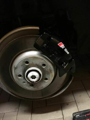

Siehe auch meine bremssättel
21 Euro Lack und 12 Euro Aufkleber

Ist nicht schwierig ! Und ruhig den Lack dick auftragen ( kurz bevor Läufer entstehen ) und 1-2 über die selbe Stelle gehen .
Wenn Aufkleber draufkomme den Lack dann mindestens 6-7 Stunden trocknen lassen . Besser 8 . Da es bei mir zeitlich auch etwas spät war an dem Tag , ich aber das Auto am nächsten Tag brauchte , habe ich dann, um sicher zu gehen, noch mit dem Föhn etwas draufgehalten nach gut 7,5 Stunden .
Prinzipiell ist der Lack nach 4 Stunden schon ,, angetrocknet ..
Aber wie gesagt für Aufkleber sollte man 8 Stunden warten am besten . Die unbedingt mit beachten wenn man damit beginnt .
Die Klammern an den. Bremssätteln vorne habe ich rausgenommen vor dem lackieren .
Lack drauf 8h durchtrocknen lassen Aufkleber drauf und dann Klarlack oder ? :)
Aufkleber hast du bei eBay gekauft ?
Themenstarteram 18. Juni 2016 um 7:17
Ja die habe ich aus der Bucht :)
Nein ich habe kein Klarlack genommen .
Glänzt auch so genug
( Lack ist von foliatec. Hatte ich bis jetzt immer . War auch nach Jahren immer noch wie am ersten Tag )
Bei Klarlack habe ich Angst das wenn der abblättet der ganze Sattel versaut ist .
Ein statt neuer Aufkleber kostet 12 Euro .
Das ist es mir dann auch nicht wert das Risiko .
Bitte darauf achten nicht die billigsten Aufkleber zu kaufen . Also nicht 25 Aufkleber für 7,99 ;)

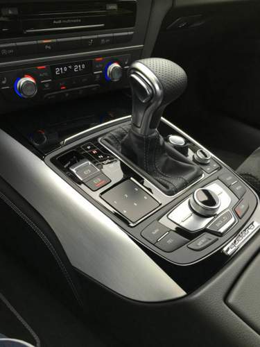

Habe nun meine Mittelkonsole nochmal etwas modifiziert , da auch Kratzer auf dem Aschenbecher waren ...
