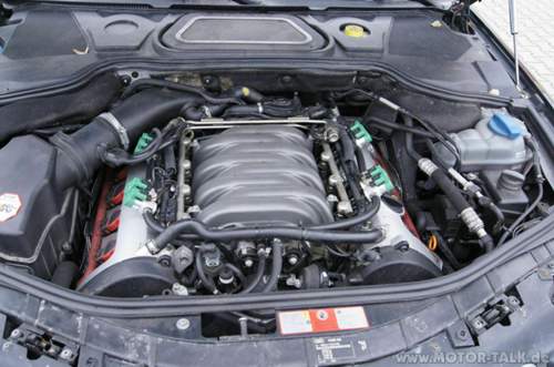

Motor gilt allgemein als gasfest...bei dem Modell ist drauf zu achten das die Reserveradmulde aus Kunststoff ist und verstärkt werden muss ggf. Tank rein hängen. Es geht ein 94l Tank rein 680*300 - glaube ich. Weiterhin beachten das es sich um eine Alu-Karosse handelt --> daher bei der Leitungsbefestigung geeignete Schrauben benutzen.
Die Brücke ist aus Kunststoff und Benzindüsenadapter sind möglich und wären hier auch meine Wahl.
Achte das nicht durch die Motorspritzwand gebohrt wird für den Wasseranschluss - das ist meiner Meinung nach Pfusch.
Soweit zu den Eigenheiten des Fahrzeuges...
Foto-1

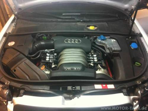

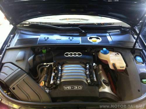

es heißt Prins ;) und der Motor ist gasfest
hier mal Beispiele aus einem A4
Aus welcher Ecke kommst du denn?
Foto
