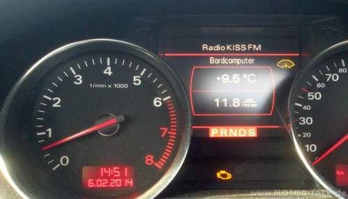

Also eben ist meine Anzeige komplett Rot geblieben (Also PRNDS im MFL) und anscheinend befand sich das Getriebe im Notprogramm
Vorher starkes Ruckeln im 2. Gang und den 6. Gang wollte er zu 99% nicht einlegen, kurze Drehzahlerhöhung, dann wieder in den 5. Gang.
Dann halt alles Rot...kann auch Manuell nicht mehr hoch oder runterschalten, ACC geht nicht mehr. Nun fährt er sauber, aber hat anscheinend nur 2 oder 3 Gänge.
Auto abgeschaltet, neu gestartet und die Gänge sind wieder da
Was ist das?
Fehlt vielleicht nur etwas Öl? Der war etwas verölt unten, wurde abgewischt...muss man denn dann wirklich diese Spülung machen? Hatte dort angerufen bei ZF, der meinte 492€ und dann die Adaption bei Audi
Weil der wohl beim Adaptieren die Wegfahrsperre killt (Audi + VW Sicherheit) meinte der Typ...mit VCDS auch so? Die meinten sie haben Bosch da
Hatte ich bei meinem Dicken (4.2 BFM) auch (nach Kauf #schluck#)
Ich hatte dann schon mit dem schlimmsten gerechnet, aber nach langer Recherche war es bei mir so:
1. Fehlerspeicher auslesen /lassen - dann hier posten
2. in alle anderen Ursachen einlesen (Lamdasonden/LMM/Motorkontrolleuchte?)
Wenn du Glück hast wirst Du so schon fündig.
Bei mir war es damals der LMM (und bis zum Ende hat er mir immer mal eine Lamdasonde gemeldet)
Das Zusammenspiel Motorsteuergerät/Getriebesteuergerät scheint eine empfindliche Angelegenheit zu sein.
