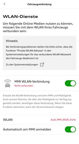

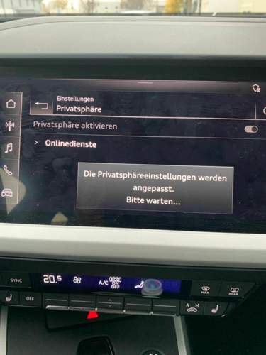

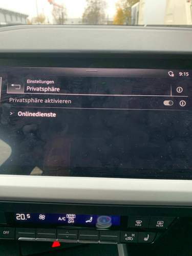

Ich hatte auch das Problem, dass ich zwar mich mit dem WLAN verbinden konnte, jedoch das Fahrzeug immernoch meldete, dass ich mich mit der myAudi App (Audi connect app) verbinden soll. Bei mir half am Ende folgender Ansatz:

Wofür braucht man eigentlich die direkte WLAN Verbindung vom Handy zum MMI? Bisher hab ich das bei mir deaktiviert...
Die wird benötigt, um beispielsweise per App gesendete Routen ans Auto zu übertragen, im Auto auf die Handy-Kalender zugreifen zu können etc.
In der App unter Fahrzeugverbindung kannst Du die betroffenen Dienste aufgelistet sehen.
Zur Routenübertragung brauchst Du kein WLAN. Den Kalender nutze ich nicht, daher kann ich dazu nichts sagen. Bei mir (MIB3) ist WLAN im Auto und im Handy immer aus.
