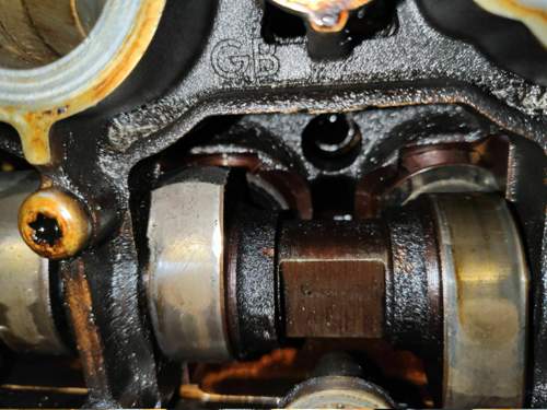

Ich restauriere (ja leider muss man es mit diesem umfangreichen Begriff beschreiben) gerade einen Audi A6 3.0 Avant.
Da dies nicht mein erster ASN ist und die Problematik ja hinreichend bekannt, habe ich natürlich das Schaltsaugrohr zerlegt. Was mir da entgegen kam kann man sich sicher vorstellen gerade bei einer Laufleistung von über 400tkm.
Da die Teilepreise feuchte Augen verursachen und man zudem keine "optimierte/verstärkte" Verstellung bei Audi bekommt war mein Entschluss klar. Ich versuche meine Verstellung selber instand zu setzen.
Eventuell ein sehr Wichtiger Hinweis für alle ASN Schaltsaugrohr besitzer:
Ich habe die Vermutung das die Ursache für die defekten Verstellungen nicht nur die Mangelhafte verbindung von Walze zu Verstellmechanismus ist sondern auch oder vielleicht hauptsächlich die Führung der Walze hinten(!) im Saugrohr.
Bei mir war neben der üblich gebrochenen Verbindung(vorne) auch die hintere Führung nicht mehr vorhanden.
Habe diese Problematik bisher noch nirgendwo gesehen, allerdings die Befürchtung das es nicht nur bei mir so ist und alle durch Neuteil instand gesetzten Verstellungen früher oder später durch Verzug wieder brechen werden.
Würde mich an dieser Stelle über eure Efahrungen freuen ob sich meine Vermutung bestätigt
Die Instandsetzung, vorallem die Reinigung der Brücke / Verstellung, hat ser viel Zeit gekostet.
Eine Heizukörperbürste (Baumarkt <5€) Hilft erheblich beim Reinigen des verwinkelten Saugrohrs!
Momentaner Stand: Schaltsaugrohr ist wieder verbaut. Alles macht einen stabilen und funktionsfähigen Eindruck ist aber aufgrund vieler anderer Baustellen am Fahrzeug noch nicht richtig testbar.
Kosten der Instandsetzung liegen bei unter 30€
Da sich meine Arbeiten noch nicht beweisen konnten gibt es auch keinen detaillierten Bericht darüber.
Grob: Verbindung vorn von Walze zu Verstllung durch Schraubverbindung wiederhergestellt.
Führung hinten durch gedrehtes Kunstoffteil wiederhergestellt.
Eine Frage an euch:
Ich sehe auf mehreren Bildern von neuen Verstellungen etwas, dass wie eine Dichtung aussieht um die gesamte Walze herum. So wie die Walze konstruiert ist würde das für mich auch Sinn machen. Allerdings hat mein Motor die mit der Zeit aufgefuttert insofern es denn jemals eine gab. Diese zu erneuern sehe ich allerdings eher als unmöglich was mir aber auch nicht so wichtig ist da die Hauptsächliche Luftleitung durch meine Reparatur wiederhergestellt sein sollte.
Wenn durch fehlen der Dichtung nur annähernd 100% der Luftmenge richtig geleitet werden und ggf. leichte Verwirblungen entstehen ist mir das bei weniger als einem Zehntel der Kosten ziemlich egal.

Welche Dichtung meinst du? Das helle am Rohr?
Schaltsaugrohr geht mindestens einmal bei jedem ASN kaputt. Und ja, die Preise alleine für das Rohr sind schon,, goldig".
Mein SSR ist halt immer vorne, direkt wo an der ansaugbrücke die unterdruckversteller kommen, gebrochen. Wenn das Stück verstärkt wäre, würde das viel länger halten.
Die dichtungen lösen sich trotzdem bei allen auf
Bisher haben bei allen ASN die ich zerlegt habe teile von den dichtungen vor den ventilen gelegen.
Das hatte ich wiederum noch nie das da teile lagen

Wenn vorne die welle bricht sind die dichtungen auch nicht mehr dort wo sie sein sollen.
Das kann natürlich möglich sein.
Themenstarteram 30. März 2019 um 10:19
Ok somit gibt/gab es defintiv eine Dichtung. Dann bin ich mal gespannt was das ohne Dichtung dann tatsächlich ausmacht.
@Fatjoe 1
Genau das meine ich auch, eine Verstärkung vorne würde helfen.
Aber was sagt ihr zum Thema hintere Führung der Walze?
Ist euch da nie etwas aufgefallen?
Habe leider kein Foto von der defekten Führung gemacht :(

Nein. Mir ist nie was aufgefallen. Hatte immer nur vorne an der beschriebenen Stelle Probleme.
