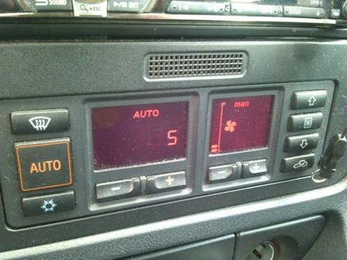

Hallo an alle,
erstmal eine kurze Vorstellung, da mein erster Beitrag: Heiße eig. Tobi und wohne momentan in Alicante, Spanien. Habe mir den A4 Anfang des Jahres gekauft mit rund 200tkm (EZ1996). Er fährt super und hat außer der Klima nur keine funktionierende Tankanzeige, damit lebe ich aber eig. schon fast meine gesamte KFZ Laufbahn .
Nun wird es hier langsam Temp. mäßig Zeit auch eine funktionierende Klimaanlage zu haben. Als allererstes habe ich hier im Forum nur mitgelesen und gemerkt, dass mein flackerndes Klimabedienteil aufgrund dieser Lötstellen Haarisse vielleicht einfach nicht zum Kompressor durchschaltet. Allles nachgelötet und mit 20x Vergrößerung doppelgecheckt und durchgemessen. Das sollte also funktionieren. Sicherungen links vom Lenkrad sind auch alle heil.
Also doch Geld ausgeben und in die Werkstatt -> Kältemittel war genug vorhanden (700g). Kompressor an Plus: Kein Klacken, also hinüber. Bis dahin netterweise kostenfrei. Neuer 2nd Hand Kompresor rein (200€ mit Einbau): an Plus -> Genial, endlich kühle Luft.
Dann alles korrekt verbunden (gelb grünes Kabel) -> nix kalt!! Beim Drücken der Schneeflocke höre ich in der Nähe des Handschuhfachs ein Relais schalten (Schneeflocke bleibt aber dauerhaft an), beim gelb grünen Kabel im Motorraum kommt allerdings keine Spannung an. Hier etwas weitergelesen und auf Relais 267 aufmerksam geworden, das bei Drücken der Flocke nichts macht. Aber auch manuelles Schließen des Relais bringt meinen Kompressor nicht zum Rödeln.
Meine (konkreten) Fragen:
- Kann es sein, dass das Bedienteil (halb) defekt ist und nur das Handschuhfach Relais schaltet, jedoch nicht 267?
- Was ist noch zwischen 267 und dem Bedienteil was kaputt sein kann? Echt ein Kabelbruch in der Konsole?
- Wie gehts von 267 weiter zum gelb grünen Kabel? Was könnte da noch im Argen liegen, wenn selbst manuelles Schließen von 267 nicht am Kompressor ankommt?

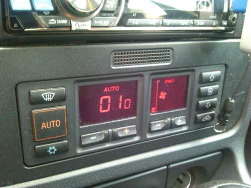

Mehr Daten: Klimacodes ausgelesen!
- 15,7 Rückmeldepoti Stauluftklappe, sporadisch blockiert
- 18,3 Frischluftgebläsespannung, sporadisch
Kanal 52 und 53
sind in den Bildern gezeigt
Was ich momentan als Zwischenlösung habe ist ein Schalter mit dem es auch durch den Sommer gut ging! Will es aber mit dem Bedienteil, da kommt man aber in Spanien kaum ran!
Ich könnte auf dem Schrottplatz hier ein Bedienteil mit nicht eingebuchteten +/- tasten bekommen, geht das oder ist das schon für die FL Motoren mit anderer Spannung?
Mein Ziel ist relativ einfach, ich würde es gerne original mit Abschaltbedingungen am Laufen haben, um den Kompressor nicht zu rüsseln!
Vielen Dank für jede Hilfe,
Tobi
(Link im A4 Forum: http://www.a4-freunde.com/.../showthread.php?...)

ich würde an deiner stelle die fehler mal löschen und schauen welcher auch wieder kommt. klimacodes lesen ist zwar prima, löschen kannst du die fehler nicht! und wer weis, ob die fehler überhaupt noch vorhanden sind die im speicher stehen!. deswegen löschen!
thema 'alle sicherungen ok' - auch die hinter der ablage unter dem lenkrad? dort sitzt auch das relais welches die magnetkupplung des kompressors ansteuert.
