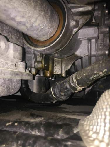

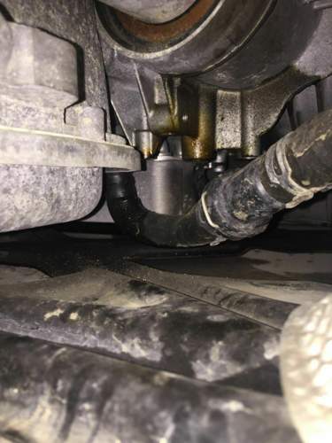

Die gleiche Diagnose, habe ich am Montag auch bekommen 1800€. Nur für Dichtung und Kleinteile, die getauscht werden müssen, die Arbeit übernimmt die Garantie 4 Tage Auto weg, Motor + Getriebe müssen raus weil man anders nicht drankommt.??????
Bei mir sah es so aus
Img-mt-1868253549186788389-image
Img-mt-5135589319553306155-image

Kann man die Stelle irgendwie von unten sehen ohne die Verkleidung abzumontieren ??

Kann ich die Stelle ohne Hebebühne und ohne etwas abzubauen sehen?

Der Bereich, wo das Öl herkommen könnte ist äußerst schwer einsehbar weil von unten die breite Ölwanne im Weg ist und von oben Auspuffkrümmer etc. .
