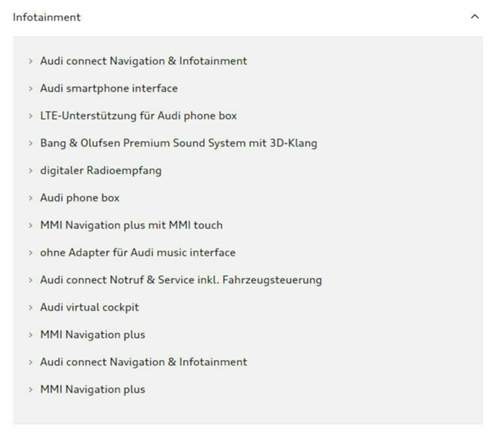

ich habe mir einen Audi A5 Cabriolet gekauft und bin mit dem Wagen eigentlich echt zufrieden. Es ist ein Baujahr 2019 Fahrzeug mit der Ausstattung "connect Schlüssel mit automatischer Heckklappenentriegelung" und auch der Phonebox mit induktivem Laden. Die Connect Dienste sind freigeschaltet für die ersten beiden Jahre glaube ich. Denke diese Infos sind wichtig für meine Frage.

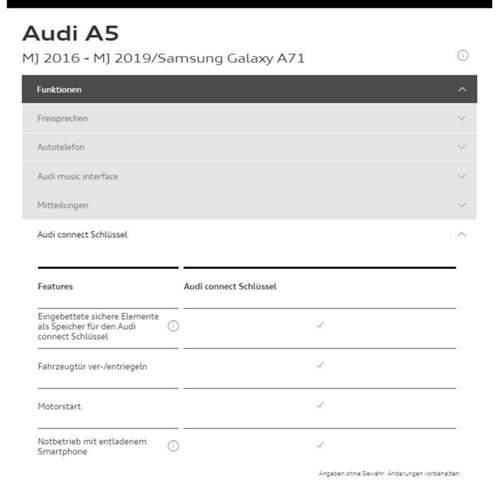

Ich habe jetzt bei Audi auf der Seite gelesen das mit dem entsprechenden Smartphone, der MyAudi App die Funktionen "Motorstart" und "Connect Schlüssel" per Smartphone möglich sind. Ich also los in den Mediamarkt und ein Samsung Galaxy A71 gekauft. Kann zwar nicht induktiv laden, aber laut Audi Internetseite alle anderen Funktionen der Connect Dienste. Es gibt da bei Audi extra eine Seite mit Kompatibilitätslisten dazu. Es funktioniert aber nicht. Wie bei jedem alten Handy auch geht nur ver-/entriegeln. Nach Rückfrage bei Audi über das Kontaktformular bekomme ich die Antwort das beide Funktionen bei meinen Fahrzeug nicht gehen. Was ist das für ein Unsinn der dann da beworben wird?

Audiseite Smartphoneliste
Meine Ausstattung

das Thema hast sich mit Hilfe der Audo Connect Hotline gelöst. In meinem Auro fehlt die kostenpflichtige Option "Audi Connect Schlüssel". Diese Option ist bei der Neuwagenkonfiguration nicht bestellt worden. Nur mit dieser Option geht über die MyAudi App der Motorstart und das Thema Handy als Schlüssel über den NFC Chip. Schade. Ob man das nachrüsten kann soll ich bei meinem Audi Partner fragen, ist wohl nicht generell auszuschließen.

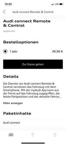

habe ein 2017er A5 und möchte zumindest die Funktion Audi Connect Remote&Controll (Insbesondere um über die App sehen zu können ob das Fahrzeug ist und alle Fenster zu sind) nutzen. Habe alles eingerichtet und konnte in der App sehen dass man über „Functions on Demand“ das Paket für 39,00 Euro jährlich buchen kann.
Kann jemand mir bestätigen dass das klappt mit nur 39,00 Euro? Brauche ich noch weitere Pakete? Muss das Auto nicht Internetfähig sein, wofür eine SIM im Fahrzeug nötig wäre? Wie sonst würde die Verbindung zwischen App/ Smartphone funktionieren?!

Screenshot
Nach meinem Kenntnisstand geht das nur wenn im Fahrzeug die Notruf e-Sim verbaut ist. Ab 2018 Serie, davor Optional bestellbar.
Themenstarteram 2. Oktober 2020 um 11:44
So sehe ich das auch. Du musst das Audi Connect Paket haben. Und explizit das Paket Notruf+Service und Fahrzeugsteuerung, also SIM im Audi.
Du hast dich doch in der App als Hauptnutzer angemeldet und somit auch die FIN vom Fahrzeug angegeben. Normal wird dir dann im Shop nur das angeboten was du auch nutzen kannst.
Mir wird aktuell nur eine Lizenzverlängerung ab 2022 angeboten. Ab frag doch sicherheitshalber mal bei Audi nach, die wissen das.
