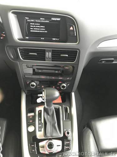

Ich konnte keinen passenden Beitrag finden, daher die kurze Frage: Kann man das Audi connect freischalten, wenn man vergessen hat, es ab Werk mitzubestellen? Ginge mir um die Google-daten im Navi.
Falls die erste Frage mit JA beantwortet werden kann noch eine zweite Frage: Wie bekommt man das mit einem iPhone ans Laufen, das ja dieses SIM-Profil nicht unterstützt.

1. Nein, man braucht mehr als eine Freischaltung.
Man kann entweder eine neue Head Unit einsetzen mit GSM-Modul und SIM-Kartenleser nachrüsten. Andererseits könntest du noch ein bisschen warten, denn Scotty hat eine Erweiterung in Planung. Ich habe das ganze mal probiert mit einem USB-LAN Adapter. Datenverkehr ging zwar, aber Google Earth nicht. Ich bin aber dran ;)
Mit dem iPhone geht es nicht, weil rSAP fehlt.

mit dem iPhone ist es leider nicht möglich.
Das Update von Audi ist dazu gedacht, das man die SIM nur für Datenverkehr nutzt und das Bluetooh Telefon zum Telefonieren. Bisher war nur eins möglich. Das sollte ganz normal über Softwareupdate mit eingespielt werden.
Das Samsung Galaxy S4 hat das rSap schon. Aber so übermäßig begeistert war ich von ihm nicht ;)

es wird viel über das Update geredet und es soll es (bald?) geben, aber soweit ich weiß, hat´s noch keiner? Dann wäre es natürlich möglich eine SIM nur für Daten zu verwendet und das Iphone via BT zu koppeln.
Top-Lösung ist für mich immer noch die Ultra-Card - die gibt´s bei dir nicht, heißt du hast einen anderen Anbieter? Vielleicht wäre ja ein Wechsel möglich.. ;)
Einfachste Variante: Handy wechseln.
Wenn du aber mal nach rsap und Galaxy S4 googelst, wirst du feststellen, dass es auch da aktuell einige Schwierigkeiten gibt, was aber teils wohl via separater rsap-App umgangen werden kann.

Entweder verstehe ich gerade was nicht um die Uhrzeit oder ihr habt einen Menüpunkt im Mmi übersehen. Ich habe autotelefon mit connect. Ich kann in den Einstellungen bewusst auswählen ob ich über Autotelefon oder wie Handy telefoniere. Mj 2014
Das geht nur, wenn du Audi Connect (früher: Autotelefon online) bestellt hast. Der TE hat dies vergessen und möchte nachrüsten.
