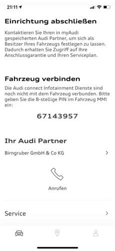

Habe mich im mmi angemeldet mit meiner mail+ Pw. Soweit, so gut... aber ich konnte nirgends den code eingeben... den vom Schlüssel zum freirubbeln musste ich auch nirgends eingeben. In der apo steht auch ein code... siehe Foto. Was fehlt da noch?
Muss da wirklich mein Audi Partner mich freischalten? Muss ich da echt hinfahren?
Nein, muß er nicht. Du legst Dir bei Audi.de Deinen Account an, dann legst Du im MMI Dich als Hauptnutzer fest und meldest Dich mit der email und PW von Deinem Account an, Achtung, Groß-/Kleinschreibung beachten.
Beim ersten Mal mußte ich dann am Ende den Rubbelcode vom Plastikanhänger eingeben. Das wars bei mir.
Ich habe schon einen Account, nur fehlt ihm was wo ich den code eingeben kann.
Wo soll ich den 8 stelligen pin eingeben? Angemeldet bin ich schon im mmi, aber in der App fehlt ihm noch was... Foto!
Den Code habe ich nie eingegeben. Ich brauchte nur den Rubbelcode und danach hat das System auch explizit gefragt.
@Dang3r schrieb am 13. August 2020 um 21:21:22 Uhr:
Da ich in Österreich wohne, muss ich mich wohl wirklich bei meinen Audi Partner als Besitzer festlegen. Das ist bei uns anscheinend anders....
Kurzes Update. Ich muss wirklich zum Audi Partner hin, der muss mich final freischalten danit die App komplett geht! Naja, is hald so....
