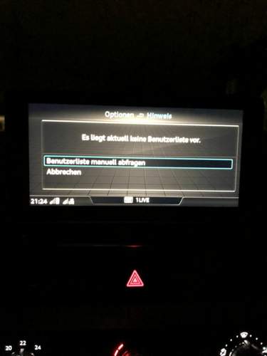

Hier mal ein Workaround für all Diejenigen, bei denen sich der Hauptnutzer im Wagen nicht einrichten lässt. Dieser stammt direkt aus der TPI 2050698/6 (Das Laden des aktuellen Hauptnutzer-Status ist aufgrund einer technischen Abweichung nicht möglich):
- Einsteigen, Tür schließen, Zündung einschalten
- Menü zum Anlegen des Hauptnutzers aufrufen bis zu der Stelle, wo die Meldung kommt "Es liegt aktuell keine Benutzerliste vor" (siehe Bild)
- Zündung ausschalten
- Fahrertür öffnen
- Mindestens 20 Sekunden warten
- Zündung wieder einschalten
- Menü zur Hauptnutzerverwaltung erscheint und Nutzer kann angelegt/angemeldet werden
(Ich habe mir einmal erlaubt, da Bild von willis-fuzzi zu nutzen)
