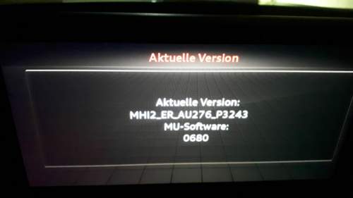

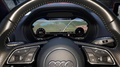

So, nun ist ein komplettes MMI-Update aufgespielt.
Im Einstellungsmenu heisst es nun "Satellitenkarte" statt "Google Earth", auf den zwei Bildschirmen steht aber nach wie vor "Google" (je unten rechts). Auf den ersten Blick scheint mir subjektiv die Kartenqualität grafisch etwas schlechter zu sein.

Kann jemand mit der ??neuen ?? Software mal seine Versionsnummer mitteilen.
Das würde mir enorm helfen.
Lieben Dank
