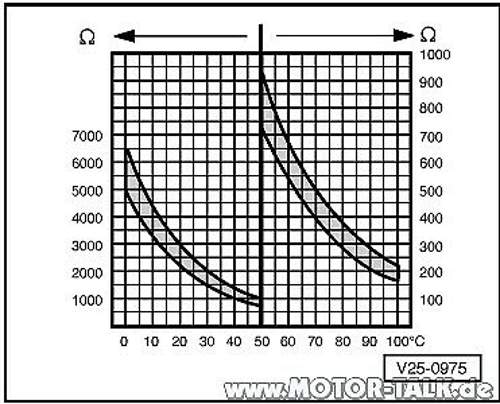

Miss auch mal den Motortemperaturfühler, denn die Lambdaregelung sollte da noch garnicht aktiv sein.
Wichtig dabei:
Motortempfühler muss gute Masseverbindung haben, und du musst jeden Pin gegen Masse messen. Sind 2 Sensoren in einem, und die Leitungen gehen zu zwei verschiedenen Steuergeräten.

Dann wie Kleinheribert sagte, den Schwarzen, 2-poligen Temperaturfühler oben im Kühlwasserstutzen durchmessen (Messwerte über die SUFU zu finden), genauso wie dessen Masse checken (wichtig!!!). Bekommt der Fühler keine Masse, bekommt das MSTG falsche Messwerte, obwohl der Fühler u.U. Ok ist. Dementsprechend regelt das MSTG den Motorlauf mit falschen Werten und der Motor läuft wie ein Sack Nüsse. ;)

So habe heute alles getestet
Motor kalt gestartet spring gut an!
Motor lief 30 sek. fing das untertourige laufen und stottern wieder an
Temperatur fühler funktioniert in allen Temperaturen

Das kann mehrere Ursachen haben. Meine erste Vermutung lag bei der Lambdasonde. Die zweite wäre der Temperaturfühler. Haste den gemessen oder nur gestreichelt?
Drittes Problem kann das Stauscheibenpotentiometer sein. Dessen Stecker sitzt seitlich am Mengenteiler.
Ja temperaturfuhler wurde in allen temperaturlagen gemessen an beiden kontakten und er hat gute masseverbindung.
kann man das stauscheibenpoti irgendwie prüfen oder messen? Wenn ich den stecker vom poiti abziehe passiert nix keine Veränderungen.
mfg
Für den 2 poligen Temperaturfühler gibts aber genaue Widerstandswerte die er haben muss.. Hab sie jetz nich auswendig im Kopf, schwirren aber irgendwo im Forum herum.. Einfach mal in der Suche schauen.
