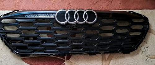

Hallo Freunde,
Ich fahre eine Audi etron 55 bj 2023 mit s line Paket sowohl innen als auch außen.
Meine Frage ich möchte gerne den Audi etron 55 Grill gerne gegen den vom q8 etron wabengitter tauschen.
Meine Frage wäre das möglich würde der passen 1:1 passen?
Hab auch eine Teilenummer 4KE853651J.
Anbei auch noch ein Bild.
Würde dieser passen?
Grill

Der passt nicht plug&play.

Was geändert werden müsste … keine Ahnung. Aber ich war auch schon mal auf der Suche nach einem Zubehörteil im aktuellen Wabendesign. Gibt nichts.

Die Sensoren für ACC sind beim Facelift andere, von daher ist es nicht so einfach machbar
Plug and play passt der schwarze S-Line-Grill vom S-Line-Modell, aber der hat keine Waben (sieht aber optisch deutlich besser aus).

Naja, ich gehe mal davon aus, dass das Einbauen nichts nützen willst.... da wird sofort der Komponentenschutz anspringen und bin mir nicht sicher ob du bei Audi überhaupt diese Sensoren freigeschaltet bekommst.
