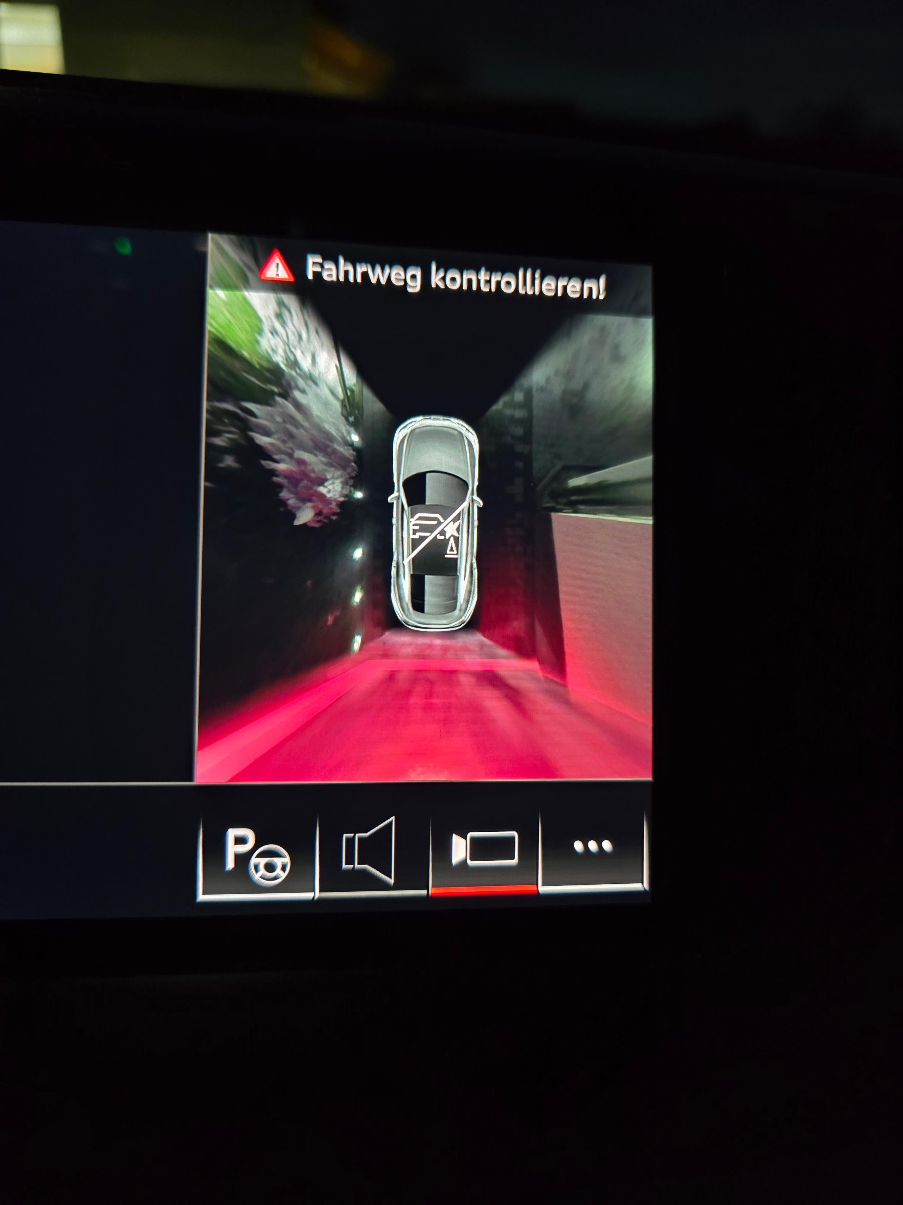

Rückfahrkamera reinigen, nur wie?
Da Audi es immer noch nicht schafft, die Rückfahrkamera in das Fahrzeug zu integrieren, gibt es nun immerhin die Reinigungsfunktion. Nach der ersten Regenfahrt wollte ich diese auch gleich austesten. Nur wie aktiviert man diese «Rückfahrkamera reinigen» Funktion?
Nach längerem Suchen bin ich dann endlich fündig geworden: Ist die Rückfahrkamera aktiv gibt es unten rechts ein Untermenu mit drei Punkten. Drückt man auf dieses drauf kommt man zum Punkt «Rückfahrkamera reinigen». Warum auch diese Funktion wieder so versteckt ist, bleibt mir ein Rätsel.
Danke für den coolen Tipp. Funktioniert im e-tron 55 auch.
Ich kann mir vorstellen dass dies einige nicht wissen mit der versteckten Reinigungsfunktion :-)
Nachdem ich vorher noch einen Wagen mit Heckscheibenwischer hatte, wo Scheibenreiniging und Kamerareinigung über den selben Hebel am Lenkrad aktiviert werden, musst ich beim S Sportback auch erstmal suchen. War zwar schnell gefunden, beim ersten Mal musst ich aber sicher 10mal drauf drücken bis was kam und auch jetzt meist noch 2-3mal. Mag dran liegen, dass ich die Reinigung jetzt im Sommer eher selten nutze, aber ist natürlich nervig, da das ganze nicht über einen einfachen Knopf oder Hebel passiert, sondern man erstmal auf dem Display rumtippen muss.
Beim "normalen" reicht es die Heckscheibenwaschanlage zu nutzen, während der Rückwärtsgang drin ist.

Rückfahrkamera:
Meiner hat immer wieder das Problem das die Topview nicht angezeigt wird und ein schwarzer Bildschirm
Kommt, zu lösen ist das nur durch 1-2x neustarten der Kameras…
Und allgemeinnder Dreck, jeder Golf hat hier im VW logo integriert eine bessere Lösung

Vielen Dank für den Hinweis auf die Reinigungsfunktion, kannte ich noch nicht
Topview funktioniert nach jedem Neustart meines GT für 10-20 sec. nicht, danach problemlos bis zum nächsten Neustart.

Kurzes Update:
Hatte den GT in der Werkstatt
Für den Fehler der Umgebungskamera nach Neustart gab es ein Update... funktioniert nun wie es soll.
